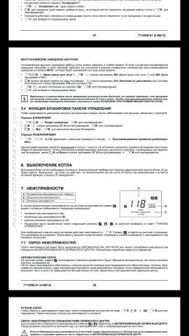

Добрый день! На котле Luna Platinum 1.24 после ввода в эксплуатацию при повороте ручки он упорно предлагал изменить комнатную температуру. Панель управления стоит на котле, никаких датчиков нет, режим "Комфорт". Попытался как-то отключить комнатный датчик и что-то сбил в настройках: теперь высвечивает ошибку 10 (наружный датчик), хотя его не существует. Также блокирует теперь отопление, пишет при повороте ручки "Управление Блокировано". Работает только на ГВС. Подскажите, пожалуйста, какие настройки необходимо изменить, чтобы убрать обращение к наружному датчику? Спасибо заранее!

Вот вам доп мануал, разбирайтесь https://baxi.ru/upload/iblock/611/instr ... -qaa75.pdf

Спасибо огромное! Искал сам, но так и не нашёл. А тут такой подарок! Буду копать, о результате сообщу.

Помог инж. мануал. При включении строки программы 742 "Сост комн с уст темп под" на "---" он начинает искать уличный датчик. По умолчанию это 80 градусов. Странно, так как эта функция задействована только при наличии именно комнатного датчика. Спасибо всем!

Добрый день! Выше есть ссылка на доп. мануал к QAA75. К сожалению, в этом мануале нет описания некоторых параметров и кодов ошибок, которые поддерживаются этой панелью. Можно предположить, что у панели (или у самой платы?) уже более свежая прошивка. Дата выпуска котла - 41 неделя 2018 г. Уважаемые представители Baxi, подскажите, пожалуйста, нет ли случайно более новой версии этого документа? Можно на любом языке. Заранее благодарю.
