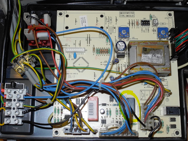

Каким-то чудом котел стартанул, хотя ничего конкретного не делал.
Вот теперь вопрос. Плата управления может себя так вести, и в особенности реле (то что на плате)? Как его проверить?
Сегодня проверял на плате емкость конденсаторов, правда не выпаивая. Вроде все нормально.

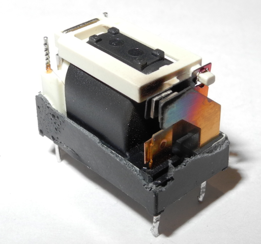

Нашел виновника моей проблемы. Им оказалось реле пускающее вентилятор.
Всем неравнодушным спасибо за помощь!
