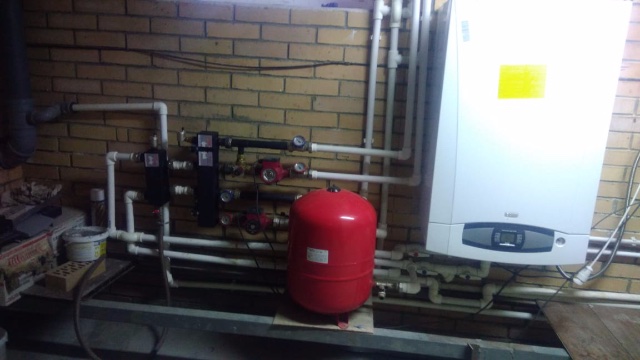

Доброго времени суток всем!
Поставили месяц назад baxi nuvola 3 comfort 280i. Дом порядка 150 кв.м отопавливаемой площади.
2 этажа жилых + цоколь.
Стоит гидрострелка и коллектор на два контура:
1 контур - отопление
2 контур - тп с треходовым краном.
Вопрос в том, что при работе на отопление тёплые полы практические не прогреваются. Трёхходовой полностью открыт.
На котле стоит 70 градусов - отопление прогревается до заданной температуры, тёплые полы нет.
В чем может быть причина?

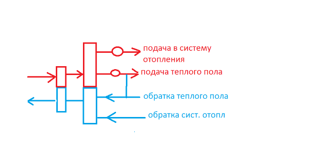

Трёхходовой надо оставить, так как он делает подмечал из обратки в систему тёплых полов. Иначе в полы пойдёт температура котла, а это допустить нельзя.Starik писал(а):Вместо трехходового, а круглый - это насос. )))
P.S. Не совсем понял, а для чего трехходовой на обратке теплых полов? Кто или что им управляет?
На сколько я понимаю препускной как раз выравнивает давление между подачей и обратнокой и ставить его надо между. Ладно завтра займусь перестановкой насоса на отопление, а в выходные как раз может и решим уже что то)))

Ты меня не понимаешь, я веду речь про защиту самого насоса, не системы в целом.
Когда переставишь дополнительный насос на подачу, тогда в тёплые полы обратка может и пойдет.
Что управляет трехходовым? Чем определяется открываться ему или нет? Или это механический кран, который крутишь руками, на глазок и на ощупь?
Полы я бы обвязал иначе, терморегуляторами регулировать удобнее и проще, на мой взгляд.

А, теперь понял))Starik писал(а):Ты меня не понимаешь, я веду речь про защиту самого насоса, не системы в целом.
Может быть и пойдут, надеюсь на это!
Это пока ручной треходовой, регулирую я этот треходовой руками. Стоят после насоса термометры, соответственно как то так и делаю. Но еще не включал на полную, так как лето, а когда запущу зимний период, то тогда буду регулировать вручную. Хочу поставить сервопривод потом, чтобы было автоматическое управление, но он пока для меня дорогой в данный момент.
А что ты имеешь ввиду обвязал теплые полы иначе? имеешь ввиду сам коллектор? Место обычных кранов поставить терморегулятор на каждую ветку?

Краны пусть остаются, а за ними терморегулятры (непосредственно перед комнатой, если возможно), думаю тогда ручная регулировка не понадобится. Хотя, этот вопрос надо погуглить.DmitryB писал(а): Место обычных кранов поставить терморегулятор на каждую ветку?
И ещё момент, на схеме у тебя подача в полы от котла, а подмес трехходовым, циркуляция в контуре обеспечена. Если ставить терморегуляторы, то придется делать байпас таким образом, что бы когда все контуры полов закрыты, циркуляция была (байпас с клапаном давления).
Не претендую на истину, предлагаю варианты.

- есть разные трехходовые ,у герц арматурен есть для обратки ,управляет им термостатическая головка с накладным датчиком на подаче или автоматика .DmitryB писал(а): И глобальный вопрос: трехходовой на подаче или на обкатке? или вообще не имеет значения?
Отправлено спустя 1 минуту :
- есть такая схема, но работает через центральный контроллер.DmitryB писал(а): на мой коллектор теплых поставить термоголовки

У меня TIM треходовой стоит пере подачей.plehan писал(а):- есть разные трехходовые ,у герц арматурен есть для обратки ,управляет им термостатическая головка с накладным датчиком на подаче или автоматика .DmitryB писал(а): И глобальный вопрос: трехходовой на подаче или на обкатке? или вообще не имеет значения?
Отправлено спустя 1 минуту :- есть такая схема, но работает через центральный контроллер.DmitryB писал(а): на мой коллектор теплых поставить термоголовки
Переставил я насос на отопление на подачу - схема ниже.
Сейчас перекрыл отопление, из 5 веток ТП на обкатке теплые только 2.
Кстати, может быть дело еще в настройках самого котла? Панель установлена на котле. AMBON и MODUL = 0, F10 - 0.
Данные настройки стоят в manual режиме и при включенном ГВС и ОТОПЛЕНИИ как будто не греет и не запускает котел впринципе...
Сейчас поставил автоматический и начал греть и включаться...

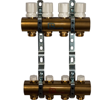

Коллектор и гидрострелка warmе после насосов там нет обратных клапанов.
Коллектор на ТП стоит LUXOR, фото прикрепил, только у меня на 5 веток.
Про гидр.сопртевление подозреваю, но как проверить не знаю
Насос на ТП стоит 25-60,180 Грундфос.

-вот этот .DmitryB писал(а): На коллекторе где установлены гидрострелка ?
- есть несложная программа на сайте валтек ,в нете и на их сайте есть обучающее видео, можете посчитать .DmitryB писал(а): Про гидр.сопртевление подозреваю, но как проверить не знаю
- вопрос финансов , стоит денег .DmitryB писал(а): Поставить grundfos 25-80 180?
Есть еще один вариант ,я полагаю вам длины контуров известны ,способ укладки тоже ,зайдите к проектантам за вознаграждение они вам посчитают потери .
- так на него можно докупить отдельно расходомеры и подкинуть ,сразу увидите проблемы в контурах и расход в них.DmitryB писал(а): Коллектор на ТП стоит LUXOR

-http://www.teremonline.ru/kollektory_i_ ... atki_24659DmitryB писал(а): Я только вчера их нашел еле еле отдельно где можно их купить, стоит 700 рублей один.
Уточните совместимость на офиц. сайте люксор или из паспорта на коллектор или расходомеров .

У меня вот такие вроде должны быть.plehan писал(а): -http://www.teremonline.ru/kollektory_i_ ... atki_24659
http://www.teremonline.ru/kollektory_i_ ... dachi_5002

Коллектор - warme
Гидрострелка - warme
Группа быстрого монтажа warme.
Насосы grundfos 25-60, 180
http://warme-rus.ru - вот сайт их.

Ну гидрострелка остается, а вот коллектор после стрелки уже нужен другой. Тут не переделаешь из того что есть, к сожалению.
Вот моя схема, и получается мне коллектор нужен совершенно другой, либо самому паять его...
Смысл в том, что треходовой на ТП открыт полностью и получается котел греет теплоноситель до 70 градусов и получается следующая картина:
1. Контур радиаторов: на подаче и обратке стоят термометры, и в него уходит 70 (логично, котел ее греет до 70)
2. Контур ТП: на подаче и обратке стоят термометры, треходовой полностью открыт и в него уходит 30-40 градусов. Вот вопрос почему так...
Перекрывают контур радиаторов уходит 70 градусов на ТП... а совместно нифига не работает...
P.S. есть предположение что насос умер на ТП... хотя хрен его знает...

DmitryB, вот попробовал в джимпе и паинте покумекать там перепайки на 2 часа неспеша гидрострелка с коллектором остается однозначно полипропилена докупить немного и уберите нахрен этот трехходовик замениете его термостатическим esbi 35-60 оба насоса установите на подачу термостатический клапан после насоса термометры местами поменяйте и все у вас будет цимус
Отправлено спустя 29 минут 9 секунд:
они и не будут совместно работатЬ у вас потоки пересекаются у вас будет работать при этой схеме как у вас сейчас только что то одно или СО ил ТП перепаивайте так как я нарисовал и все будет работать ....... посмотрите вложение все делал сам даже гидросрелку сам варил и всё работает идеальноDmitryB писал(а): 29 окт 2018, 18:47 Перекрывают контур радиаторов уходит 70 градусов на ТП... а совместно нифига не работает...

Вы показываете на моей старой фотографии, но сейчас уже переделано. На группах быстрого монтажа насосы стоят как на схеме (на подаче). Посмотрите лучше схему. У меня группа быстрого монтажа, и соответсвенно обратка и подача рядом.
То что Вы нарисовали в paint получается следующее:
Группа быстрого монтажа №1 (подача): подается на ТП + насос
Группа быстрого монтажа №1 (обратка): подается на отопление + насос переставить
Группа быстрого монтажа №2 (подача): обратка с отопления
Группа быстрого монтажа №2 (обратка): Обратка ТП
Как будет работать? получается принципиально все тоже самое, единственно если только снять треходовой и поставить esbe. Но не думаю, что дело в этом.
Организованно очень круто! Молодец! Варить не умею, а паять могу))

Могу ошибаться, поэтому хочу уточнить, слева на право первым установлен распределительный коллектор с гидроразделителем. К нему что подключено? Тоже коллектор, тоже с гидроразделителем, но на две пары (верхняя пара подача, нижняя - обратка, пары изолированы)?DmitryB писал(а): 30 окт 2018, 19:52 У меня группа быстрого монтажа, и соответсвенно обратка и подача рядом.

так дайте мне вашу новую фотографию а то мы по старой фото голову ломаетDmitryB писал(а): 30 окт 2018, 19:52 Вы показываете на моей старой фотографии, но сейчас уже переделано.

Слева направо: гидроразделитель далее идет коллектор на 2 группы. 1 группа = обратка + поадачаStarik писал(а): 31 окт 2018, 02:31Могу ошибаться, поэтому хочу уточнить, слева на право первым установлен распределительный коллектор с гидроразделителем. К нему что подключено? Тоже коллектор, тоже с гидроразделителем, но на две пары (верхняя пара подача, нижняя - обратка, пары изолированы)?DmitryB писал(а): 30 окт 2018, 19:52 У меня группа быстрого монтажа, и соответсвенно обратка и подача рядом.

fartoviy79, если я правильно понимаю, придется DmitryB покупать или делать гидрострелку вместо коллектора на две группы (я вначале принял коллектор за гидрострелку).DmitryB писал(а): 31 окт 2018, 10:42Слева направо: гидроразделитель далее идет коллектор на 2 группы. 1 группа = обратка + подача

Вот фотографияfartoviy79 писал(а): 31 окт 2018, 10:30так дайте мне вашу новую фотографию а то мы по старой фото голову ломаетDmitryB писал(а): 30 окт 2018, 19:52 Вы показываете на моей старой фотографии, но сейчас уже переделано.
Отправлено спустя 2 минуты 54 секунды:
Вот гидравлический разделитель: http://warme-rus.ru/catalog/gidrostrelk ... elnih/642/Starik писал(а): 31 окт 2018, 10:47 fartoviy79, если я правильно понимаю, придется DmitryB покупать или делать гидрострелку вместо коллектора на две группы (я вначале принял коллектор за гидрострелку).
Вот коллектор: http://warme-rus.ru/catalog/kollektory_ ... adnye/563/
Чтобы у все было одно понимание )))

DmitryB, понял надо думать почему не работает и коллектор какогото маленького объёма вот что меня смущает
Отправлено спустя 1 минуту 58 секунд:
Отправлено спустя 3 минуты 10 секунд:
DmitryB, какие насосы стоят на со и тп
Отправлено спустя 9 минут 15 секунд:
объем коллектора очень маленький его реально может не хватать на 2 контура это раз если насосы разной мощности надо пробовать скоростями поиграть порегулировать ну и вдобавок ко всему вот вам гидрострелка на 50 квт http://sever-miass.ru/production/104-gi ... rt-1925057 а ваш коллектор на 80 квт сравните размеры и всё будет понятно
Отправлено спустя 2 минуты 59 секунд:
давайте начнем с насосов попробуйте скоростями поиграть ну и кранами на насосах но только в пределах разумного
Отправлено спустя 7 минут 1 секунду:
и у меня вознекает резонный вопрос к монтажникам!!! нахрен а 2 контура ставить гидрострелку и коллектор когда одной стрелки за глаза хватает ..... что это развод на бабки или некомпетентность монтажников
вот также и я принял коллектор за гидрострелку но мне интересно почему коллектор такого маленького объёмаStarik писал(а): 31 окт 2018, 10:47 fartoviy79, если я правильно понимаю, придется DmitryB покупать или делать гидрострелку вместо коллектора на две группы (я вначале принял коллектор за гидрострелку).
