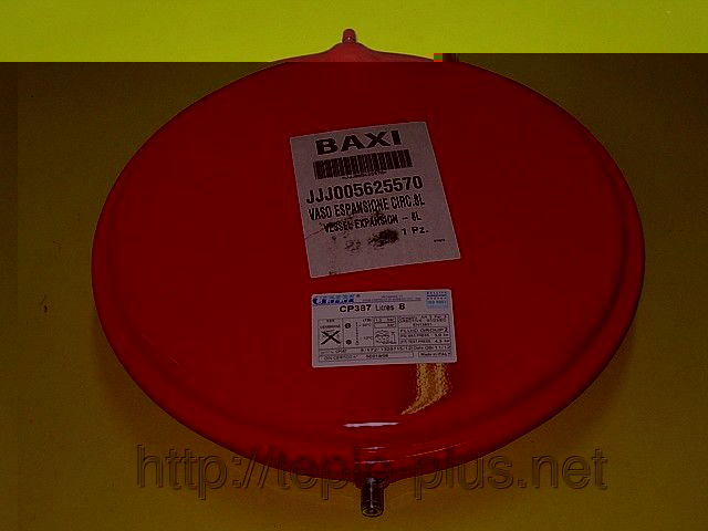

Похоже порвалась мембрана (диафрагма), как там её... (ПРИ НАЖАТИИ НА НИПЕЛЬ ПРЫСНУЛА ВОДА!),
Совсем чуть, чуть и прекратилась.
При сливе воды из Р. Б. при нажатии на сосок нипеля травился ВОЗДУХ!
Как это??? Р.Б. умер???
100% замена???
Почём нынче обойдётся замена РАСШИРИТЕЛЬНОГО БАЧКА " BAXI MAIN 24FI" ? (кажется там 8_ми литровый?)

3/8 там вроде бы, но это не точно.
А внешник врезается в любом месте систему. Желательно на обратке, поближе к котлу.
Трубку в котле глушить не надо. Надо оставить на месте родной РБ, если травит его золотник - заменить обычным автомобильным. Ну и колпачок поплотнее закрутить. И травить ничего с бака не будет. Правда и работать он, естетственно, тоже не будет.

Сходил, покрутил. Да, не 3/8 и не 1/4. И резьба метрическая.
Не загоняйтесь. Оставьте родной бак балластом. Ну или новый родной купите. 5668370 - 7л. - 6000 руб.

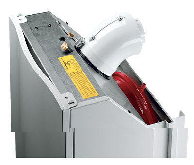

бак если купить оригинальный ,можно ли старый вытащить через верх?(сверху идет вентиляция) или нужно полностью котел разбирать?
ну если метрическая то просто шаг померить(шагомером) и мне на работе штуцер вытачат
там на М14 четыре варианта шага резьбы: стандартный шаг 2 , мелкий 1,5 , мелкий 1,25 и супермелкая 1
Сообщения: 13013
Благодарил (а): 83 раза
Поблагодарили: 1690 раз
Расширительный бачок BAXI 24 FI
Бак и снимается через верх. Только если дымоход назад идет - придется его демонтировать сначала.

Пришлось менять расширительный бак-порвалась мембрана.Купил на OZON Zilmet резьба 3/8 для Baxi 6л 5693920,поменял (со снятием котла) со стены.Стоковый такой же точно стоял в котле.
Сообщения: 13013
Ну да. Там либо Zilmet, либо аналогичный Cimm.
