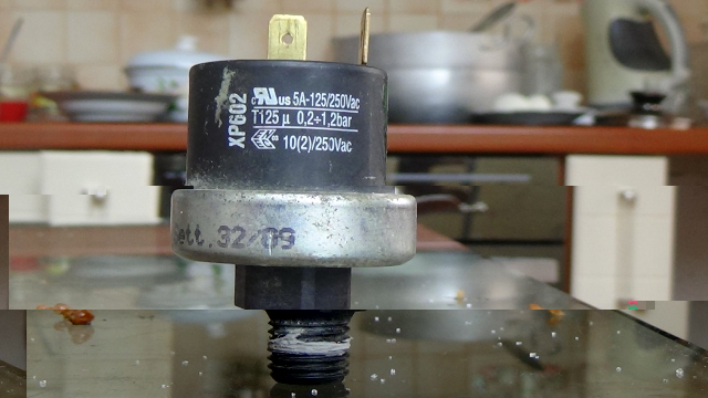

1) Да, расширительный бак ни причём (воздух из нипеля вылетает, давление в котле держится стабильно)
2) Качал при пустой и открытой системе отопления до 0,9 кило., после, запитал систему водой до 1bar.
Казалось бы , ну что ему (КОТЛУ) ещё надо - вода есть, давление есть .... ан нет ...
И теперь самое ГЛАВНОЕ!
ДА ,ДЕЙСТВИТЕЛЬНО, было такое, когда КОТЁЛ был "здоровый" , при добавлении воды (открытии крана^ )
слышался ЧЁТКИЙ ЩЕЛЧОК и это означало, что КОТЁЛ готов к работе , теперь же этого "знаменитого" ЩЕЛЧКА НЕТ !!! ( НЕТ ЧЁТКОГО ЩЕЛЧКА) !!!!
Буду рад любой информации , чтобы оживить моего друга по имени "BAXI"!!!!

Котёл вроде бы хочет запуститься , (циркуляция воды происходит) журчит , но система защиты его вырубает!

Значит дело в датчике, скорее всего.
Чтобы отсечь проблему проводки, платы и т.п., поставьте вместо датчика перемычку. Обычной скрепки достаточно. И попробуйте запустить котел. Ошибка уйдет - значит проблема именно в датчике.
ВНИМАНИЕ. Использовать котел в таком виде ЗАПРЕЩЕНО!! Включили, котел опросился, запустился - выключили.
Слейте с котла воду, выкрутите датчик давления. 1/4 наружняя резьба. Бывает, что туда наносит всякой дряни и элементарно забивается вход в датчик. Поэтому и мембрана не срабатывает. Почистите и промойте. Только аккуратнее с острыми длинными предметами.
Может и поможет. Если нет - замена датчика.
Кстати, такая же байда постоянно с манометром происходит. Если стрелка "висит", скорее всего трубка забилась.

Вот такой черный как раз стоит.
Скидываете с него провода и их перемыкаете скрепкой. Кратковременно запускаете котел. Если ошибка ушла, значит не перемыкается датчик.
Тогда выключаем котел, опорожняем контур отопления котла, выкручиваем датчик. Пытаемся почистить, промыть его гидравлическую часть (без фанатизма и острых инструментов). Возможно поможет. Хотя может и электрическая его часть помереть, тогда только под замену ибо не разборный.

Сомкнул контакты на датчике гидравлического давления.
З А П У С Т И Л...
И ВСЁ ЗАРАБОТАЛО!!!
ПЕРЕВЁЛ ПЕРЕКЛЮЧАТЕЛЬ В ЛЕТНИЙ РЕЖИМ, ВКЛЮЧИЛ ГОРЯЧУЮ ВОДУ, КОТЕЛ СРАЗУ СРЕАГИРОВАЛ, ГОРЕЛКА РАЗОЖГЛАСЬ, ЦИРКУЛЯЦИЯ ВОДЫ ПОШЛА!!!
В Ы К Л Ю Ч И Л.
СНЯЛ ПЕРЕМЫЧКУ, ЗАЧИСТИЛ КОНТАКТЫ, КЛЕМЫ ВСТАВИЛ НА МЕСТО.

Расширительный бачок BAXI 24 FI
Входное отверстие датчика было реально "закоксовано" наглухо! Аж окаменело!
Аккуратно отколупал накипь ( внутрь не лазил острыми предметами)!!!
Всё работает чётко!

Похоже. рекомендованная розница по курсу на сегодня 1320 руб.
