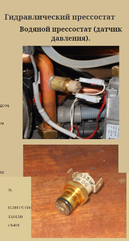

Тестером датчик проверить. Вместе с проводкой. На контактах платы. При поднятии давления в системе до 0.5 бар датчик должен хорошо щелкнуть и замкнуться. И, стало быть, зазвенеть.
1!!! Давление в воздушной камере никак не влияет на работу котла. Ну в смысле на появление ошибок. Даже с пустым баком котел должен нормально запуститься и войти в режим ожидания.
2!!! Воздушную камеру бака нужно качать при ПУСТОЙ и открытой системе отопления. До 0.8 бар. Если мембрану будет подпирать со стороны системы - 0,5 бар это ни о чем. Запитайте систему отопления на килограмм и, ради интереса, проверьте какое давление стало в воздушной камере.

1) Да, расширительный бак ни причём (воздух из нипеля вылетает, давление в котле держится стабильно)
2) Качал при пустой и открытой системе отопления до 0,9 кило., после, запитал систему водой до 1bar.
Казалось бы , ну что ему (КОТЛУ) ещё надо - вода есть, давление есть .... ан нет ...
И теперь самое ГЛАВНОЕ!
ДА ,ДЕЙСТВИТЕЛЬНО, было такое, когда КОТЁЛ был "здоровый" , при добавлении воды (открытии крана^ )
слышался ЧЁТКИЙ ЩЕЛЧОК и это означало, что КОТЁЛ готов к работе , теперь же этого "знаменитого" ЩЕЛЧКА НЕТ !!! ( НЕТ ЧЁТКОГО ЩЕЛЧКА) !!!!
Буду рад любой информации , чтобы оживить моего друга по имени "BAXI"!!!!

Котёл вроде бы хочет запуститься , (циркуляция воды происходит) журчит , но система защиты его вырубает!

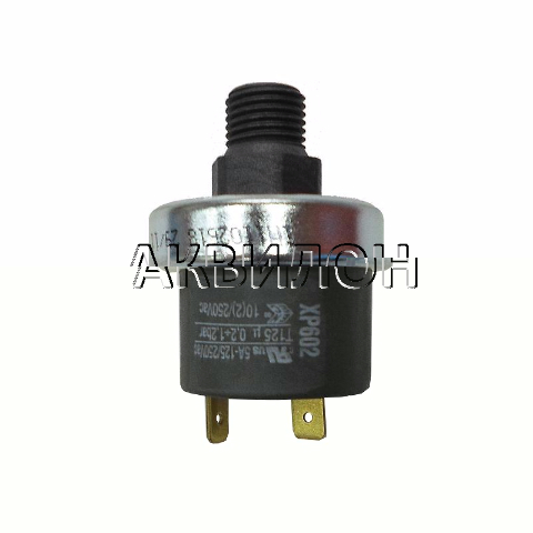

Значит дело в датчике, скорее всего.
Чтобы отсечь проблему проводки, платы и т.п., поставьте вместо датчика перемычку. Обычной скрепки достаточно. И попробуйте запустить котел. Ошибка уйдет - значит проблема именно в датчике.
ВНИМАНИЕ. Использовать котел в таком виде ЗАПРЕЩЕНО!! Включили, котел опросился, запустился - выключили.
Слейте с котла воду, выкрутите датчик давления. 1/4 наружняя резьба. Бывает, что туда наносит всякой дряни и элементарно забивается вход в датчик. Поэтому и мембрана не срабатывает. Почистите и промойте. Только аккуратнее с острыми длинными предметами.
Может и поможет. Если нет - замена датчика.
Кстати, такая же байда постоянно с манометром происходит. Если стрелка "висит", скорее всего трубка забилась.

Вот такой черный как раз стоит.
Скидываете с него провода и их перемыкаете скрепкой. Кратковременно запускаете котел. Если ошибка ушла, значит не перемыкается датчик.
Тогда выключаем котел, опорожняем контур отопления котла, выкручиваем датчик. Пытаемся почистить, промыть его гидравлическую часть (без фанатизма и острых инструментов). Возможно поможет. Хотя может и электрическая его часть помереть, тогда только под замену ибо не разборный.

Сомкнул контакты на датчике гидравлического давления.
З А П У С Т И Л...
И ВСЁ ЗАРАБОТАЛО!!!
ПЕРЕВЁЛ ПЕРЕКЛЮЧАТЕЛЬ В ЛЕТНИЙ РЕЖИМ, ВКЛЮЧИЛ ГОРЯЧУЮ ВОДУ, КОТЕЛ СРАЗУ СРЕАГИРОВАЛ, ГОРЕЛКА РАЗОЖГЛАСЬ, ЦИРКУЛЯЦИЯ ВОДЫ ПОШЛА!!!
В Ы К Л Ю Ч И Л.
СНЯЛ ПЕРЕМЫЧКУ, ЗАЧИСТИЛ КОНТАКТЫ, КЛЕМЫ ВСТАВИЛ НА МЕСТО.

Датчик проще заменить. Он до тысячи рублей стоит. Служить столько же будет

Входное отверстие датчика было реально "закоксовано" наглухо! Аж окаменело!
Аккуратно отколупал накипь ( внутрь не лазил острыми предметами)!!!
Всё работает чётко!
