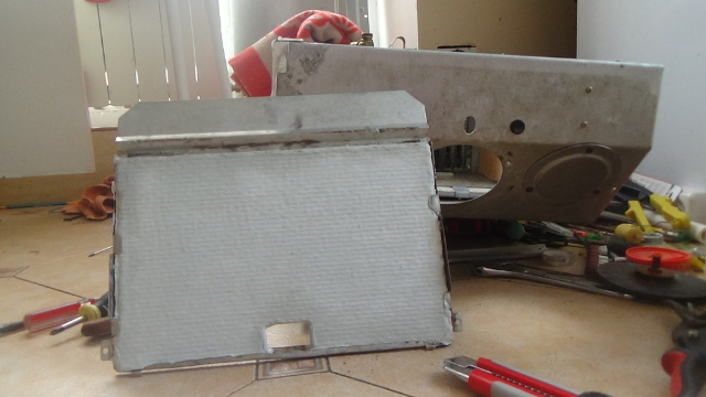

Такая же история. Через скрепку - котел заработал как положено! На "радостях" купил и установил новый предохранительный прессостат (9951690). Однако, котел снова (уже через новый прессостат) отказывается работать?!
Может быть из-за "бай-пасса" (5663020)?
Дело в том, что когда чистил от накипи все трубки котла, бай-пасса не было видно вообще из-за накипи. Я бай-пасс два дня отмачивал ВД-шкой и чистил - видимо что-то задел ... В любом случае уже заказал (153 руб.) бай-пасс и, соответственно, буду менять. Дай Бог - поможет!
И ещё, вторая беда - в труху превратились задняя и передняя термоизоляционные панели (5212220 и 5212540). А стоят по 890 руб. каждая !!! Подскажите, пожалуйста, возможно ли их заменить на обычный асбестовый лист толщиной 8 (восемь) миллиметров. Толщина - почти такая же, как родные термоизоляционные панели котла.
Уже и вырезал, подогнал по месту ... а потом решил проверить по Инету. Производитель пишет, что при длительном воздействии открытым огнём асбестовый лист сохраняет свои свойства только до температуры 500 С (потом становиться крайне хрупким). А газ в наших трубах, вроде, дает большую температуру (якобы от 800 до 1 500 С).
Кто сталкивался - посоветуйте, можно ли всё-таки эти злосчастные термоизоляционные панели заменить на асбестовый лист 8 мм. Спасибо!

Так же откололся небольшой кусочек, уголок термопанели, (не критично) !
Буду следить за Вашим форумом.
Илья Бахталин ("Bahus") профессионал, вероятно подскажет, что может послужить аналогом для замены термопанели...

установил я все-таки асбестовый картон - вместо родных заднего и переднего термоизоляционных панелей. Со вчерашнего дня (где-то после 15 ч.) - полет нормальный! Пока в труху асбестовый картон не превратился. (добавил в 17:55 ч. 23.09.2016 - через 1,5 суток снял - всё отлично, асбест картон держится молодцом, без каких-либо изменений
При этом, перестраховавшись, заднюю термоизоляционную панель (вернее уже - асбестовый картон) я прикрыл оцинкованным листом обычным. (в советские времена так горгаз заставлял потолок над колонкой изолировать: прибил асбест, а сверху - прикрепляли лист оцинкованный). Получился своего рода "бутерброд". По крайней мере - прямого контакта асбестового картона с открытым огнём не будет.
Буду следить за развитием ситуации
Кроме того, аргонной сваркой мне запаяли места на битермическом теплообменнике (5663720), где были подтёки. Обошлось в 300 руб. (г. Ставрополь). Однако же потекло каплями - заляпаю "холодной сваркой", вдруг поможет (надоело возиться с этим теплообменником ..)
Установил так же бай-пасс новый. Родной - весь в "караловых" отложениях был. Как ракушка!
