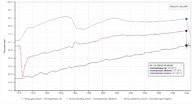

Вот может кому интересно будет, график нагрева в режиме приоритета ГВС baxi slim 1.300 iN + PREMIER Plus 200, насос Alpha1L 25-40 .Провал в середине - переключение с первой на вторую скорость, т.к. на первой котел начал выходить на модуляцию(снижение мощности).
график
