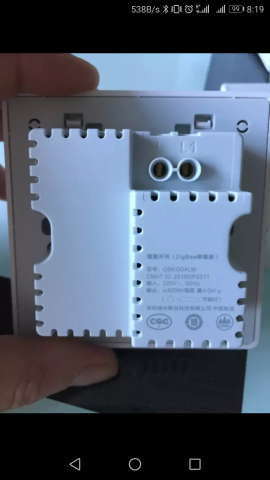

На выключателе 2 контакта, подключаем его к контактам термостата котла, вместо перемычки. Для работы выключателя внешнего питания не требуется. Хотел ещё уточнить на термостат от котла подаётся фаза?
Отправлено спустя 20 минут 18 секунд:
Фото выключателя с зади

Прочитайте описание.
https://xiacom.ru/catalog/product/xiaom ... on-1-white
этот "выключатель" ставится в разрыв фазы между источником напряжения и лампочкой.
Через "лампочку" подключен ноль.
От этого подключения питается и электроника выключателя и катушка реле.
Реле подает подключенную фазу на контакт лампочки. Происходит это при нажатии на выключатель, или удаленно по WiFi.
Сухих контактов у этого выключателя нет. Он предназначен исключительно для управления нагрузкой 220В.
