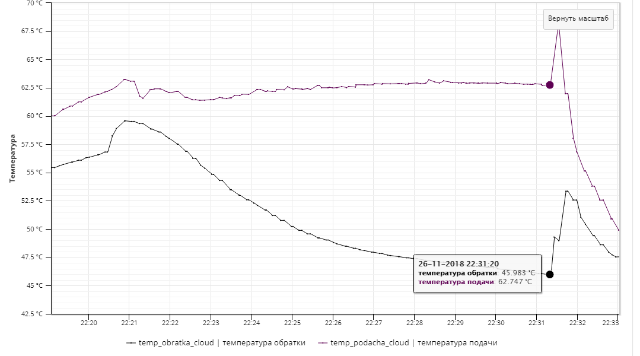

С точки зрения котла он просто нагревает жижу в котловом контуре до заданной (термометром, или настройкой зима-лето) температуры.

Собрал шкаф, подключил контроллер к облаку.Начал отладку и написания программы. Моя теория вроде имеет место быть, пока все кручу руками, но уже хорошо что удается вывести котел на длительную модуляцию, при недоборе мин. мощности котла . Из графика видно что котел тактует по минимальному времени 3 мин. на фиксированных скоростях.
Отправлено спустя 11 минут 27 секунд:
Более развернутый график вывода на модуляцию котла. Напомню котел 1.300 in сейчас топится 70 м2 с большими потерями.
