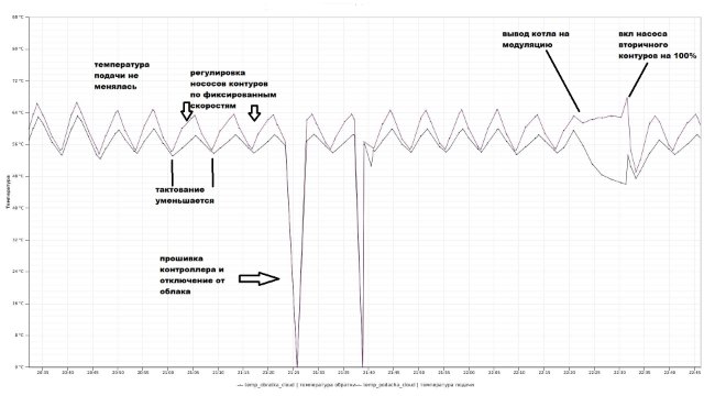

В виду установки насосов новой серии предполагаемый алгоритм автоматики меняется в корне. Прошу критику по планам регулировки СО в том числе через гидравлику. И так поехали:
1. Регулировка Т подачи через уличный датчик котла
2. Управление котловым насосом стрелки ПИД регулятором по дельте Тпод и Тобр, так мы попытаемся оптимизировать работу котла при переменном расходе в контурах.
3.Управление насосами лучевых коллекторов так же ПИД регулятором по дельте Тпод и Тобр, так мы добьемся регулировку мощности отопительных приборов путем подачи количества теплоносителя. Дельта Т будет переменной, в зависимости от необходимой скорости нагрева.
4. Отключать радиаторы при достижении необходимой температуры в помещении.
И так в начале проектирования системы планировались ставить насосы UPS, в процессе были куплены насосы новой линейки ALPHA 1L, по цене практически UPS. Насосы ALPHA 1L могут управляться(менять мощность и производительность) по внешнему ШИМ сигналу.

Собрал шкаф, подключил контроллер к облаку.Начал отладку и написания программы. Моя теория вроде имеет место быть, пока все кручу руками, но уже хорошо что удается вывести котел на длительную модуляцию, при недоборе мин. мощности котла . Из графика видно что котел тактует по минимальному времени 3 мин. на фиксированных скоростях.
Отправлено спустя 11 минут 27 секунд:
Более развернутый график вывода на модуляцию котла. Напомню котел 1.300 in сейчас топится 70 м2 с большими потерями.
