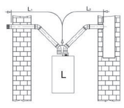

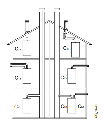

Планирую разместить котельную на цокольном этаже. В качестве котла я присмотрел себе LUNA Duo-tec+ 24. Стал вопрос в организации дымоудаления и воздухопритока. В инструкции к котлу я обнаружил схему с раздельными трубами для дымоудаления и воздухопритока. В частности, мой взор пал на C83, где удаление дыма производится в вертикальный (гильзованный) кирпичный дымоход, а забор воздуха осуществляется из отдельной трубы вынесенной на улицу через стену:
У меня возникли следующие вопросы:
  1. Правильно ли я понял, что вертикальная длинна дымохода (кирпичного) не берется в расчет (у меня планируется около 10 метров)
  2. Допустимо ли делать воздухозабор на высоте около 500 мм от земли?
  3. Какие эксплуатационные минусы у данной схемы?

1. Оставьте конденсационный котёл, но нужно понимать что выводить дымовые газы в кирпичную шахту категорически нельзя, поэтому необходимо в шахте проложить дымоотводящую трубу из полипропилена или нержавейки
2. Воздухозабор нужно поднять выше чем средняя высота снежного покрова за сезон
3. Утеплить можно и нужно

BAXI - Volga писал(а): 04 дек 2018, 11:41 1. Оставьте конденсационный котёл, но нужно понимать что выводить дымовые газы в кирпичную шахту категорически нельзя, поэтому необходимо в шахте проложить дымоотводящую трубу из полипропилена или нержавейки
Разве полипропилен не боится температуры или там не такие значение из-за высокого КПД котла?
BAXI - Volga писал(а): 04 дек 2018, 11:41 2. Воздухозабор нужно поднять выше чем средняя высота снежного покрова за сезон
Я так понимаю, что вывожу воздухозаборную трубу на улицу на отметке 500 мм, затем увожу трубу на верх по фасаду здания до нужной высоты, и опять поворачиваю ее горизонтально. Условно получится Z образная конструкция. Скажите пожалуйста, а можно ли это сделать не по фасаду, а внутри здания: пройти (пробурив) перекрытие, дойти до нужной высоты, и выйти в наружу через стену (получится в одно колено)?
Возможно, есть какие-то более общепринятые решения.
