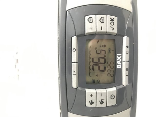

samum писал(а): 02 янв 2019, 17:30 Индикация модуляции показывает 1 деление, это если я не ошибаюсь 30% мощности.

я ориентируюсь на индикатор на котле. Смотрите фото во ложении. Это фото во время работы котла.

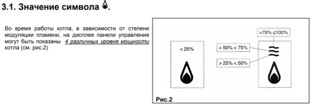

Возник вопрос в процессе изучения руководства к котлу.
Фото во вложении. Правильно я понимаю из фото, что минимальное потребление котла 1,12 куба в час?

samum писал(а): 03 янв 2019, 11:55 Правильно я понимаю из фото, что минимальное потребление котла 1,12 куба в час?
При нормальном входном давлении и правильно отрегулированном газовом клапане.
