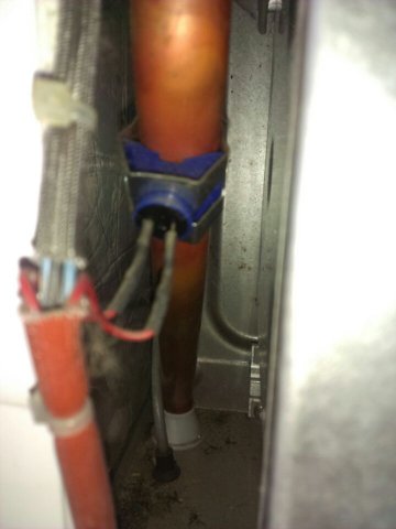

Спасибо, Илья. Датчик синего цвета. Код JJJ008435360 (см.фото). Установлен на то же место. На другое установить невозможно из-за длины проводов (см.фото). Установлен без термопасты так же как и родной датчик.
Отправлено спустя 2 минуты 36 секунд:
BAXI-Ural, Отдельное Спасибо, Ярославу Грабику - BAXI-Ural за полезную ссылку. Да, Ярослав, посмотрел Вашу ссылку на Страницу 78 Таблицы "Характеристики резистивных датчиков температуры в котлах BAXI". Столбец 2, строка 20°С - сопротивление 12090 Ом, строка 25°С - сопротивление 10000 Ом для датчика JJJ008435360. У меня пока нет возможности пройти по всем точкам. Однако, замеренное значение сопротивления датчика при 23,0°С составляет - 10870 Ом, что похоже на правду. Для полной картины надо бы пройтись по всему диапазону в контрольных точках.
