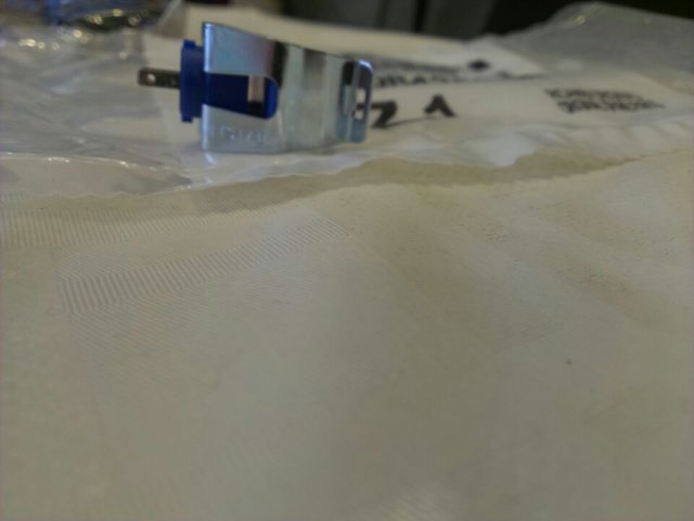

Новый датчик какого цвета установлен? Родной? На то же место поставили (выше-ниже)? Термопасту подкладывали?

Спасибо, Илья. Датчик синего цвета. Код JJJ008435360 (см.фото). Установлен на то же место. На другое установить невозможно из-за длины проводов (см.фото). Установлен без термопасты так же как и родной датчик.
