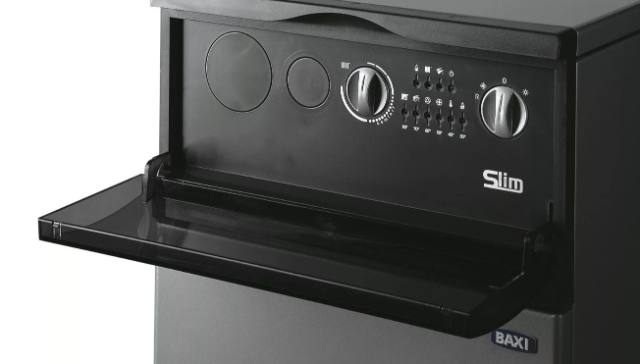

да на какой панели, я не пойму? нету панели у котла. Лампочка на каждые 10 градусов нагрева теплоносителя и минимум + 30 градусов
