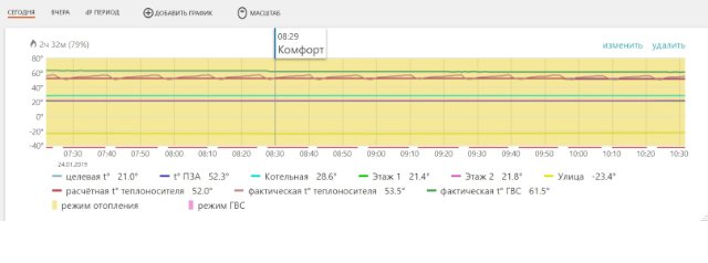

Есть Baxi 1400 in с датчиком уличной температуры оригинальным + ЗОНТ. Так вот, на улице -30, а датчик на -20 застыл и не меняет показаний. Соответственно температура на улице выше -20 поднимается - датчик начинает реагировать.

В общем с датчиком от Зонта сам Зонт отрабатывает температуру ниже -20 штатно...
МихМих писал(а): 26 дек 2018, 17:21 Как вариант, для котла -20 предельная по регулировке теплоносителя. Т.е. "теплее не будет". Поэтому он и не видит смысла отслеживать далее, чай не термометр.
Похоже на этот вариант...

Но при этом сам котел нормально отображает температуру ниже -20 на своей панели.

если у вас зонт то зачем вам вообще датчик родной? отключите его и включите ПЗА в зонте + там можно комнатный датчик задействовать и если температура в комнате не падает то Зонт даже не будет расгонять котел до более высоких температур

Сначала был котел с родным датчиком, а потом я решил ЗОНТ поставить. Ну и думал что зонт нормально будет брать уличную температуру с шины котла. Но, как вышло, нет.
