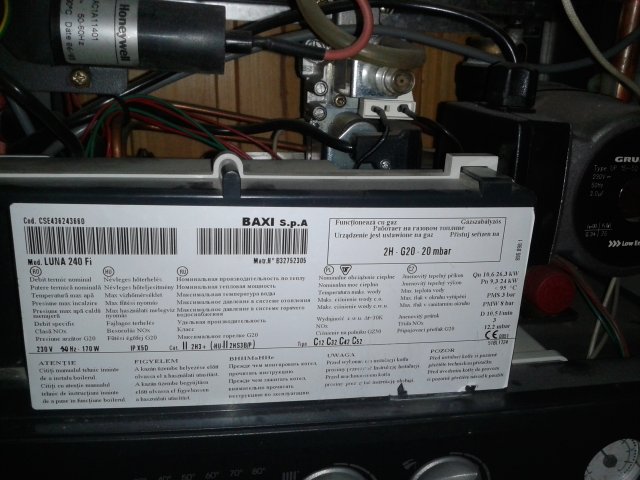

У соседей Luna 240 Fi тоже хочет на помойку, как раз в разгар зимы. При работе на ГВС нагревается подающая труба отопления. При паботе на систему отопления делает несколько безуспешных попыток запуска насоса: включает-выключает концевик, всё-таки включает, потом розжиг, потом быстро уходит в перегрев, пытается закипеть или вываливается в аварию.
Похоже на неисправность переключающего клапана.
Опасаюсь сломать при разборке, запчастей нет.
Прошу поделиться опытом его ремонта или помочь найти чертежи клапана.
