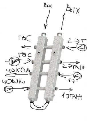

plehan, ВѣреярЪ, Касаемо промывки и теплообменника совет понял. Касаемо гидравлического разделителя. Посмотрел в инете. Судя по всему у меня он установлен, и насосы стоят отдельно на каждую из четырех линий (контуров), но теперь думаю что неправильно подключили систему. Смотрите: непосредственно к Baxi подключен гидро-распределитель. (Попытаюсь прикрепить картинку) А вот к нему подключены контуры, но по принципу (слева против часовой стрелки см. картинку): Вход ГВС - Выход ГВС, Вход цоколя -выход цоколя, Вход 1этаж - выход первый этаж, вход второй этаж - выход второй этаж.

Я конечно не уверен ,но мне кажется это коллектор . Можно название или ссылку на него ?

К сожалению рассчитываю только в субботу на дачу попасть. Картинка дернута из инета - практически соответствует тому что установлено, подрисовывал я сам конечно. Я тут начитался - похоже что у меня система подключена по схеме "первично-вторичные кольца".plehan писал(а): 07 фев 2019, 13:59 Я конечно не уверен ,но мне кажется это коллектор . Можно название или ссылку на него ?

Это гидрострелка с коллектором. Моноблоком.
А то, что у вас на фотке - просто коллектор. Разделителя там нет.

Bahus, Скорее всего, Вы абсолютно правы, фото выложу как доберусь до дачи. Если принять за истину, что это коллектор, то какие советы? Я подозреваю, что нужно либо на левую сторону коллектора переподключить все четыре подачи а на правую все четыре обратки, либо ставить балансировочные клапана ну на худой конец скорость работы насоса цоколя ставить "1", первого этажа "2", второго "3" чтобы скорректировать температуры в контурах? Потому как я понимаю на второй этаж поступает много "обратки" с цоколя и первого.

- а говно вторично первичныеАлексей1981 писал(а): 07 фев 2019, 14:30 похоже что у меня система подключена по схеме "первично-вторичные кольца".
Фото реальные ,рекомендации те же ,что и в начале . Только у вас уже есть насосы . Б/К подключить к котлу . А то походу котел молотит и на СО и Б/К.
