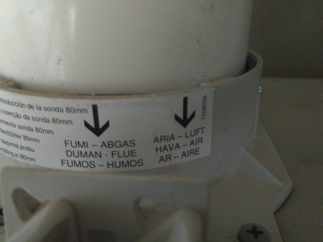

Здравствуйте, в эксплуатации котел Duo tec compact 1.24. Сверху, на коаксиальном переходнике есть два пластиковых переключателя. С надписями "Чад" и "воздух". Для чего они, подскажите? Включал в обоих положениях, изменений в работе котла не заметил.

:facepalm: это не переключатели, а заглушки
их вынимают когда необходимо проверить состав дымовых газов при помощи газоанализатора

Doca123 писал(а): 19 фев 2019, 08:59 Включал в обоих положениях, изменений в работе котла не заметил.
вот пытливый ум.. :D сначала покрутим, потом вопросы задаем..я бы еще попробовал вытащить эти переключалки... :D

Ну если вам хватило ума перевести надписи под стрелочками, чего же не хватило, чтобы сделать то же самое с надписью слева?
Это точки подключения сенсора газоанализатора, насколько я разумею.
