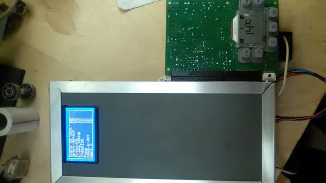

Предлагаю вашему вниманию и суду сие универсальное устройство проверки плат BAXI и многих других ссылка тестовой работы https://www.youtube.com/watch?v=tvyPczW ... e=youtu.be
Тестер плат BAXI предназначен для тестирования плат и быстрого выявления неполадок в плате либо самом КОТЛЕ
Устройство имеет расширение входов а так же соответствующее ПО под разные виды плат и котлов
Устройство измеряет напряжение 24 вольт так же 5 вольт
на микроконтроллере измеряет напряжение выходов ПОМПЫ ВЫТЯЖКИ ГАЗ КЛАПАНА КЛАПАНА МОДУЛЯЦИИ и всей соответствующей периферии так же нагружая их внутренним тестовым сопротивлением в соответствии выбранного режима работы тестера ТЕСТЕР ИЩЕТ ХОЗЯИНА ;)

все дельное, что на пользу - всё хорошо.. :) не понятно что судить правда :)
вопросы есть: для чего и кого устройство? и зачем его судить? если просто достижение - то молодец! :good:

А поднимать температуру в виртуальной СО или ГВС умеет? Что бы работу нагруженных релюх проверить в боевых условиях.

Starik писал(а): 02 мар 2019, 16:10 А поднимать температуру в виртуальной СО или ГВС умеет? Что бы работу нагруженных релюх проверить в боевых условиях.
Внутри стоит резистор, который релюхами пригружает выходы и замеряет наличие напряжения, на модуляции стоит свой резистор который постоянно привязан к модуляции. СО И ГВС полный эмуль котла при желании можно эмулировать плотность ионизации тем самым дать котлу понять что газ метан или пропан бутан
Так же установлен датчик давления при желании можно измерить разницу давлений наличие тяги.Так же будет добавлен эмулятор уже самих плат с различными тестами входов выходов для проверки обвеса котла его запуска по алгоритму BAXI ну и ещё что нибудь :) Устройство собиралось не от балды а с точки зрения полного понимания всех химических и физических процессов и тем более электроники :) .Хозяин который заказал устройство что то пропал .Извините за точки и запятые :facepalm:
Так же могу изготовить желающим тестер ваших размеров и ваших ТЗ так же могу предложить интерфейс под управлением android ну если конечно желаете :D
