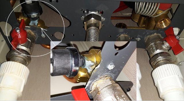

Заметил следы капель под котлом, увидел что в месте соединения бай-паса с пресстатом имеются какие-то следы подтеков. Baxi Eco-Four 1.14f работает только второй год,периодически приходится подливать воду в систему отопления.
Фото
Можно ли выдернуть прессостат чтобы прочистить, не польется ли оттуда что-либо? Подскажите пожалуйста что делать?
Капли в месте соединения прессостата к бай-пасу

польется то, что капает...сначала нужно слить теплоноситель до этой точки...

Так из-за чего в данном месте следы подтеков? Что необходимо сделать чтобы исправить данную проблему?

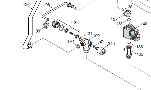

5402050 Уплотнение плоское кольцевое
Номер позиции на чертеже 21.
Розничная цена, евро 0.3.
Это тут не при чем, имхо, всего два года прошло, не могло там ничего испортиться. Либо косяк сборки котла (не затянули прессостат), особенно если снову подпитывали, либо при монтаже зацепили (маловероятно). В любом случае надо делать.
