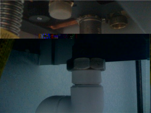

Re: подключение ГВС
Выглядеть будет так:
