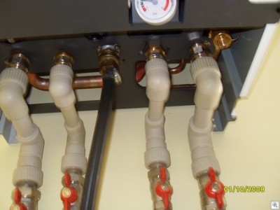

что необходимо чтобы подключить ГВС. ну чтоб лишний раз не бегать в магазин за уголком или др. мелочью. чтоб было похоже типо этого:

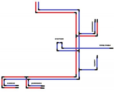

вот примерно прикинул, а вот перед самым котлом что то не соображу. да ищё надо куда то прикрутить смягчитель для воды.

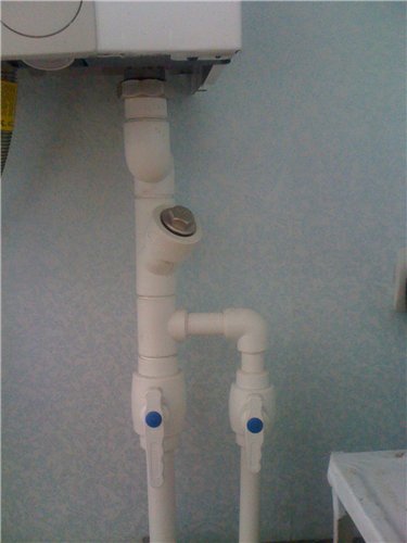

как называется которая на котел навинчивается а на трубу напаивается "американка" или что то я не то думаю?
из чего состоит этот узел??? --->>

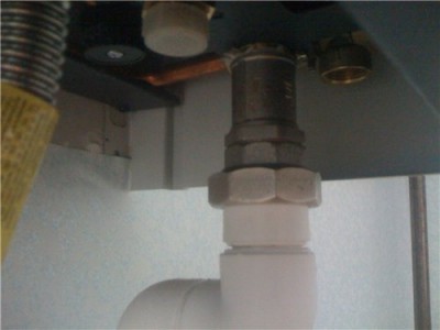

здесь много лишних деталей. нужно лиш полипропиленовое присоединение 20*1/2 с накидной гайкой и прокладкой. ни какого льна или ленты ФУМ ! :P

Имеется ввиду угол с накидной гайкой.

Выглядеть будет так:
