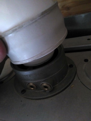

Всем привет!
Установлен котел Luna 3 Comfort 1.310 FI уже года 4 как.

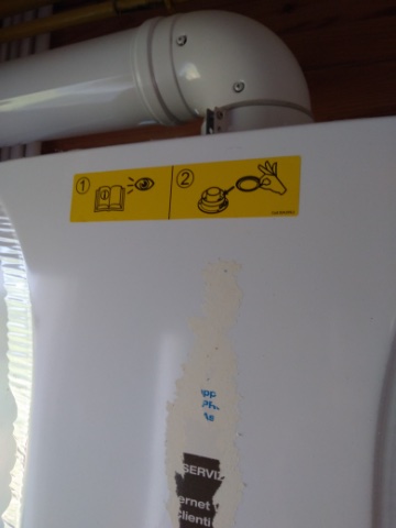

Во время установки и запуска котла, оказалось что так как дымоход удлинен на дополнительные полметра, он без некого кольца(про которое наклейка на нем) - не работает - задыхается.

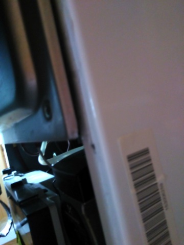

Кольцо продолбали видимо установщики, газовики решили на месте так: просто приоткрыли крышку внешнюю котла.
Вопрос: где взять злосчастное кольцо?
Фото прилагаю.
Заранее спасибо!

VictorB писал(а): 17 июн 2019, 09:04 не работает - задыхается
Оно наоборот ограничивает приток воздуха.
что и подтверждает
VictorB писал(а): 17 июн 2019, 09:04 просто приоткрыли крышку внешнюю котла.
Хотя если приоткрыть только переднюю крышку, то ничего не изменится. Камера сгорания до сих пор закрыта. Под фасадной крышкой есть некрашеная крышка камеры сгорания.
Короче дело у вас в другом чем-то. Проверьте монтаж дымохода. Бывает внутреннюю трубу до конца не вставляют и газы назад в воздуховод травятся.

Салют! Приоткрыта именно крышка камеры сгорания. Пробовал разобрать дымоход, внутренняя трубка не поддается. Сейчас ветер и ливень, вылетает ошибка 03e, потом 00е. Если ветра нет - нормально работает котел. Если крышку прикрыть - ошибка 03е. Как полечить? Разобрать весь дымохода и собрать снова? Буду рад любым дельным советам.

VictorB писал(а): 29 июн 2019, 16:10 Пробовал разобрать дымоход, внутренняя трубка не поддается.
Не с того края разбирать начал, имхо.

Обычно пишут: "сборку (разборку) выполните в обратном порядке". Собирают от котла... :)
Сообщения: 12996
Благодарил (а): 83 раза
Поблагодарили: 1684 раза
Luna 3 Comfort 1.310 FI - где взять кольцо в дымоход?
Для начала, конечно, качественно перебрать дымоход.
Кстати. На улице какой длины участок торчит?

Снаружи длина дымохода см 30-40, не более. Точно замерять пока не получилось, высоко больно от земли. Внутри около 70 см, общая длина дымохода 1м стандарт + 0,5 удлинитель.

Попробуйте перебрать полностью.

Принял, в выходные полностью разберу-соберу.
