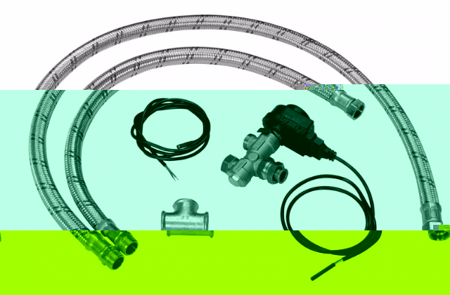

Вам нужен комплект KHG71409631* из каталога Baxi. Как раз для вашей модели и нужд.
Трехходовой вывешивается на подаче котла и переключает потоки с системы отопления в змеевик бойлера. Все это происходит по сигналу датчика (в комплекте), который вставляется в колбу бойлера и подключается к котлу.
То есть у вас и приоритет ГВС останется и мощность для ГВС необходимая будет.

Купил комплект KHG714096312. Внутри инструкция только для ECO3, ECO4 и LUNA4. Также присутствуют два датчика. Подскажите пожалуйста, какой из датчиков использовать в котле ECO5 и какой из инструкций руководствоваться?

Смысл везде один и тот же. Европейское название Fourtech, если не ошибаюсь, Eco4. Eco5 тоже самое в вашем случае. Повторюсь, подключается везде одинаково, поэтому инструкцию, в принципе, можно любую использовать.
А датчик нужно от Eco4 использовать. Если ошибетесь - ничего страшного, температуру врать будет в большую сторону. Т.е. 70 при факте 60 (цифры абстрактные, при разной температуре отклонение разное).
