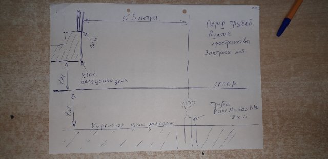

Добрый день, уважаемые форумчане.
Сегодня 18.06.2019 года, мне поставили вытяжную трубу, для организации приточно вытяжной вентиляции.
Так вот этот самый специалист, что изготавливал и устанавливал мне вытяжную трубу, высказал свое мнение, что из-за небельшого расстояния между коаксиальной трубой моего котла и параллельно расположенной этой трубе стены соседского дома (схема от руки во вложении), могут меня заставить установить котел атмосферного типа. У меня котел Baxi Nuvola3B40 240Fi.
Я стал копать множество интеренет ресурсов и нашел одну интересную статью, в которой приводится судебное дело о расположении и направленности коаксиального дымохода от одного соседа к другому. Привожу выдержку из статьи: ...по тем основаниям, что на основании свода Правил СП 42-101-2003 года коаксильная труба, это тот же дымоход. Ни в одном документе не отражено, что расстояние от строения, на котором расположена коаксильная труба должна соответствовать 8 метрам до дома истца. Согласно Свода Правил 42-101-2003 коаксильную трубу следует размещать в соответствии с инструкцией по монтажу газоиспользующего оборудования предприятия-изготовителя, но на расстоянии не менее 0,5 метров по горизонтали до окон, дверей и открытых вентиляционных отверстий (решеток) В соответствии с инструкцией по монтажу газоиспользующего оборудования ответчика (газового котла Logamax) при горизонтальном расположении коаксильной трубы расстояние до противоположной фронтальной поверхности без вытяжных отверстий должно быть два метра, а с вытяжным отверстием или дымоходом три метра. Расстояние между фасадом на котором расположена коаксильная труба ответчика и фасада жилого дома истца составляет 5 метров 40 см., что следует из материалов дела....
А вот сама статья: https://sudact.ru/regular/doc/6yrDXa9Ku6bX/
Я проверил эти данные из инструкции к Будерус Logomax и они действительно верны (Картинка во вложении, картинка 6/1)
Ссылка на документ Logomax: https://www.buderus.ru/files/Logamax_U0 ... 2_RU_1.pdf
Скажите пожалуйста, есть ли подобные рекомендации у производителя Baxi???

Коротко ,противопожарные расстояния между ОКС утверждаются в правилах землепользования субъекта . Заявитель получает ГПЗУ с указанием предельных границ разрешенного строительства от.....
Все остальное на лоха .

Генеральный каталог. Раздел 3.7. В частности страницы 184 и 185. У Baxi есть только это. К слову - в инструкции к вашему котлу этот рисунок тоже должен быть.

Уважаемые знатоки. Вот и пришло время, мне делать проект на газификацию своего реконструированного дома. Но проектировщики отказывают мне по новому проекту ставить мой турбированный котел. Говорят турбовый котел не разрешаем, только атмосферник. Потому как турбовый котел на соседний участок, дымовые газы сбрасывает. У соседей ничего не менялось, перед трубой моего старого турбированного котла, ничего из соседских построек или прочих преград не стояло. Только по обеим сторонам горизонтального участка коаксиальной трубы расстояние от трубы до дома по 4,5 метра.
За котел я отдал 80000 рублей и менять его не буду. Так вот вопрос. Скажите пожалуйста, где мне найти на коаксиальный выход моего котла Baxi Nuvola3 B40 240Fi, коаксиальную вертикальную трубу с консатосборником?

А вы сначала официальное письмецо им подсуньте. И пусть отвечают отказом официально. С мотивировкой и указанием причин.

Еще раз спасибо всем тем кто откликнулся. Сегодня мне стало известно, что местный Райгаз, все же мне запроектировал установить вертикальный коаксиал. пришлось с ними согласиться, что бы не чинили препятствия в установке турбированного котла.
