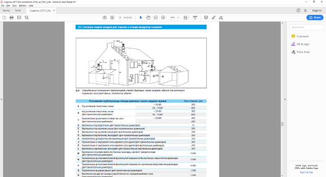

Добрый день, уважаемые форумчане.
Сегодня 18.06.2019 года, мне поставили вытяжную трубу, для организации приточно вытяжной вентиляции.
Так вот этот самый специалист, что изготавливал и устанавливал мне вытяжную трубу, высказал свое мнение, что из-за небельшого расстояния между коаксиальной трубой моего котла и параллельно расположенной этой трубе стены соседского дома (схема от руки во вложении), могут меня заставить установить котел атмосферного типа. У меня котел Baxi Nuvola3B40 240Fi.
Я стал копать множество интеренет ресурсов и нашел одну интересную статью, в которой приводится судебное дело о расположении и направленности коаксиального дымохода от одного соседа к другому. Привожу выдержку из статьи: ...по тем основаниям, что на основании свода Правил СП 42-101-2003 года коаксильная труба, это тот же дымоход. Ни в одном документе не отражено, что расстояние от строения, на котором расположена коаксильная труба должна соответствовать 8 метрам до дома истца. Согласно Свода Правил 42-101-2003 коаксильную трубу следует размещать в соответствии с инструкцией по монтажу газоиспользующего оборудования предприятия-изготовителя, но на расстоянии не менее 0,5 метров по горизонтали до окон, дверей и открытых вентиляционных отверстий (решеток) В соответствии с инструкцией по монтажу газоиспользующего оборудования ответчика (газового котла Logamax) при горизонтальном расположении коаксильной трубы расстояние до противоположной фронтальной поверхности без вытяжных отверстий должно быть два метра, а с вытяжным отверстием или дымоходом три метра. Расстояние между фасадом на котором расположена коаксильная труба ответчика и фасада жилого дома истца составляет 5 метров 40 см., что следует из материалов дела....
А вот сама статья: https://sudact.ru/regular/doc/6yrDXa9Ku6bX/
Я проверил эти данные из инструкции к Будерус Logomax и они действительно верны (Картинка во вложении, картинка 6/1)
Ссылка на документ Logomax: https://www.buderus.ru/files/Logamax_U0 ... 2_RU_1.pdf
Скажите пожалуйста, есть ли подобные рекомендации у производителя Baxi???

Генеральный каталог. Раздел 3.7. В частности страницы 184 и 185. У Baxi есть только это. К слову - в инструкции к вашему котлу этот рисунок тоже должен быть.
