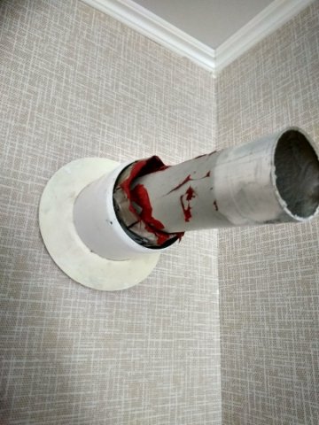

здравствуйте , отсоединил коксиальную трубу на своем котле и увидел такую проблему
Застройщик сделал такую штуку в вентканале стоит труба по всей видимости 80 в нее они варварским способом впихнули часть коксиальной трубы та что 60 диаметра для отвода газов , залив это все красным герметиком. но видя как он намазан я думаю герметичностью там особо и не пахнет . Подскажите может оформить это через какую нибудь проставочку и ее уже залить герметиком ????
Да и достаточен ли котлу приток воздуха через столь малые зазоры между белой трубой и той в которую вставляется 60-я труба??? Котел уже эксплуатировался 2 года вроде никаких ошибок не выдовал просто опасаюсь что угарный газ может попасть в квартиру .

Dima 32 писал(а): 22 авг 2019, 22:39 Застройщик сделал такую штуку
- чем вы это подтвердите ? Может это вы переделывали ?
