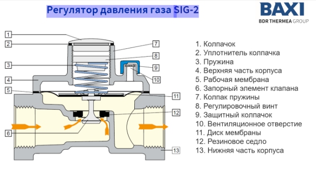

Я не понял. "В итоге залип клапан на входе на регуляторе давления. Снял заглушку и "вдул" его обратно)) зажглась сразу же". Через какое отверстие "вдул" Снял заглушку с Регулятора давления газа SIG-2 ? По чертежам "колпачёк" см рис.
Отправлено спустя 3 минуты 6 секунд:
Снял заглушку с Регулятора давления газа SIG-2 ? По чертежам "колпачёк" см рис. поз 1? Так?
Отправлено спустя 4 минуты 3 секунды:
По моему надо выкрутить корпус редуктора давления газа SIG 2 по резьбе и проверить работу его под давлением газа.
