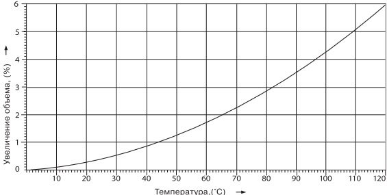

BAXI NUVOLA 3 240 B40i сравнение с BAXI NUVOLA3 Comfort 240i
вот диаграмма расширения воды
если вода в бойлере нагреется до 50 градусов то при объёме 40 литров получится около 0,5 литра "лишней" воды
собственно поэтому бак не особо нужен...
если очень хочется то можно и поставить
BAXI - Volga,
я с Вами согласен.
но все же нужно куда-то деть эти 0.5 литра? Если прочностные характеристики бойлера, позволяют не устанавливать расширительный бак, то можно и не ставить. Но кто знает, выдержит ли бак, смесители и шланги? Тут все зависит от протяженности трассы и объёма воды и температурного градиента по трассе.
Расширительный бак можно и не ставить, если протяженность трассы ГВС очень большая с естественными тепловыми потерями и соответсвенно вот Вам и замена экспанзомата на линии циркуляции ГВС. Проверенно на личном опыте
я с Вами согласен.
