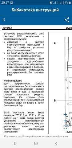

bonifacio писал(а): 15 сен 2019, 16:11 Но как вышел из строя бачок, срабатываний не было.
Прочтите текст на фото. Это актуально для всех БКН, всех котлов и систем ГВС.

Да, читал уже в документации. Спасибо.
