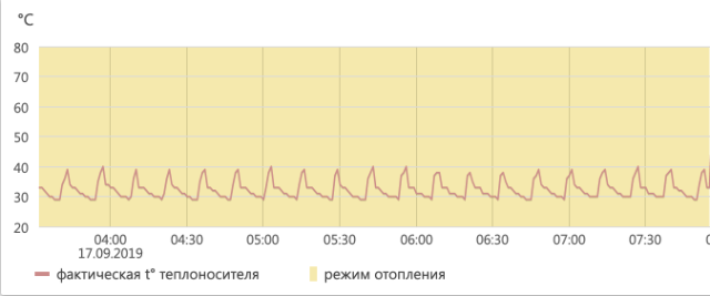

Подскажте, такое частое тактование котла это нормально?
Работают теплые полы (50кв м), и на минимум батареии.
На теплых полах стоит термостат отрегулировал на 45 градусов и насос.
Полы прогреваются равномерно.
Максимальная модуляция котла при нагреве стоит на 5%...

maxanich писал(а): 17 сен 2019, 11:22Подскажте, такое частое тактование котла это нормально?
Вот просто взять и ответить на этот вопрос практически не возможно. Информации мало, что бы о чём-то рассуждать. Как что с чем соединено, откуда и как полы берут теплоноситель. Систему отопления рассчитывать надо, если по-хорошему.
