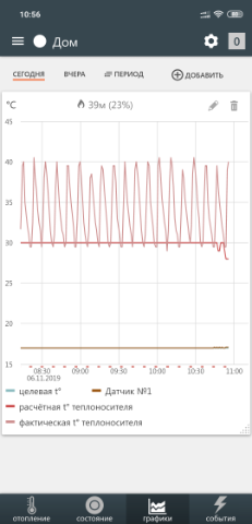

Площадь 180 м2. Целевую ставит порядка 72- 75
Отправлено спустя 9 минут 2 секунды:
А вот по воде график

Zont h1-b и Baxi Slim 1.300i тактует котел что делать?
А какой еще нужен график? Тут Воды и включение/выключение.
В помещении ставил 24. Регулирование по помещению т.е. по датчику 1. Подключен из комплекта на первый вход. Также ко второму входу подключен 489 модуль с 4 радиодатчиками (2 температуры+1 протечки+ 1 уличный). Уличный в настройках задан. ПЗА не включена
для начала попробуйте в разделе цифровая шина ограничить максимальную температуру в контуре отопления
заданная температура в помещении выдерживается?
Отправлено спустя 3 минуты 10 секунд:
тактование происходит по причине того, что необходимая мощность для отопления в данный момент ниже чем минимальная мощность котла.
мы можем настройками несколько скорректировать работу, но полностью тактование не уйдёт
тактование будет уменьшаться когда возрастёт нагрузка, то есть когда на улице станет холоднее...
Да температура выдерживается. Вопрос только в тактовании. Боюсь как бы не угробить котел.
У меня в этом разделе максимальная температура стоит 70.
1.Сколько поставить?
2. На что она влияет?
3. Я так понимаю на меньшей температуре дом будет медленнее переходить из режима эконом в комфортный? И все?
4. почему он игнорирует минимальный интервал?
5. может мой котел слишком мощный для 180 м2?
1. для начала 60 гр
2. выше этой температуры котёл греть не будет
3. необходимо пробовать разные настройки для того чтобы добиться более плавной работы
4. настройка интервалов работы горелки будет работать только в псевдорелейном режиме, если этот режим выключен то будет три минуты
5. да мощность завышена, поскольку у этого котла минимальная мощность 14,9 кВт, а в данный момент Вам скорее требуется не более 7-8 кВт, так что тактование будет иметь место

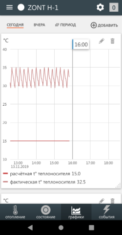

Всем доброго времени суток!
Помогите разобраться, пожалуйста. Имеется Baxi Slim 1.300 iN и Zont h1-b, подключенный по ОТ. Проблема в том, что незасимо от того, что задает Зонт, котел не опускает температуру теплоносителя ниже 30 градусов. И в режиме отопления, когда температура в комнате выше целевой, и в режиме, когда через Зонт отопление вообще отключено. При этом регулятор-"крутилка" на котле выкручена на минимум до конца.
Это какая-то защита у котла или что? Хотел бы переключить котел в псевдорелейный режим, Чтобы он большую часть времени стоял, и иногда включался, чтобы нагнать температуру, но в итоге он постоянно тактует в диапазоне 30-35 градусов.

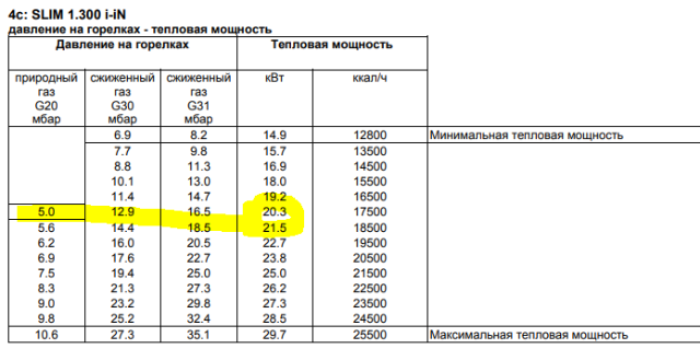

Physicist, у вас есть крутилка и зонт. по ОТ котел будет брать самую высшую температуру, которая на котле не может быть меньше 30. Поэтому он и держит такую, но вообще говорят Т* ниже 50 смерть для котла (как у вас теплообменник не покрыт ржавчиной, под котлом есть ржавчина? интересно просто )
в вашем случае нужен смесительный модуль, им вы можете хоть 10* установить. а у вас дома какая температура? просто если дома 20, то 15 этож пипец как холодно, и радиаторы охлаждают дом))
Отправлено спустя 5 минут 14 секунд:
это вам надо включить регулировку по воздуху, тогда зонт будет работать как комнатный термостатХотел бы переключить котел в псевдорелейный режим, Чтобы он большую часть времени стоял, и иногда включался, чтобы нагнать температуру, но в итоге он постоянно тактует в диапазоне 30-35 градусов.
смотрим таблицу из мануала и видим, что мощность минимальная 20квт! ведь меньше 5мбар накрутить нельзяBAXI - Volga писал(а): 23 сен 2019, 13:22 у котла минимальная мощность 14,9 кВт, а в данный момент Вам скорее требуется не более 7-8 кВт, так что тактование будет иметь место

Что значит регулировка по воздуху? Сам Зонт и так от комнатного датчика работает.junkies писал(а): 13 ноя 2019, 18:41 это вам надо включить регулировку по воздуху, тогда зонт будет работать как комнатный термостат
А Зонт H1B можно к разъёму термостата на котле как-то подключить? В этом случае котел сможет отключаться нормально?
И что же получается? Я через ОТ вообще не могу котел отключить? Допустим на улице потеплело, хочу вообще выключить отопление, а он: фиг тебе буду греть. Так что ли?

Physicist, вы зонт правильно подключили, перемычку убрали? просто по графику такое ощущение, что у вас потел работает по температуре теплоносителя, а не по температуре в комнате

Physicist, похоже на то, что у вас задана минимальная температура теплоносителя 30 гр. Зайдите в настройки - цифровая шина, выставьте значение минимальной температуры в 10-15 гр.
