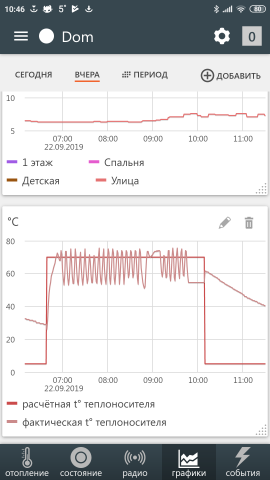

Площадь 180 м2. Целевую ставит порядка 72- 75
Отправлено спустя 9 минут 2 секунды:
А вот по воде график

Zont h1-b и Baxi Slim 1.300i тактует котел что делать?
А какой еще нужен график? Тут Воды и включение/выключение.
В помещении ставил 24. Регулирование по помещению т.е. по датчику 1. Подключен из комплекта на первый вход. Также ко второму входу подключен 489 модуль с 4 радиодатчиками (2 температуры+1 протечки+ 1 уличный). Уличный в настройках задан. ПЗА не включена
для начала попробуйте в разделе цифровая шина ограничить максимальную температуру в контуре отопления
заданная температура в помещении выдерживается?
Отправлено спустя 3 минуты 10 секунд:
тактование происходит по причине того, что необходимая мощность для отопления в данный момент ниже чем минимальная мощность котла.
мы можем настройками несколько скорректировать работу, но полностью тактование не уйдёт
тактование будет уменьшаться когда возрастёт нагрузка, то есть когда на улице станет холоднее...
Да температура выдерживается. Вопрос только в тактовании. Боюсь как бы не угробить котел.
У меня в этом разделе максимальная температура стоит 70.
1.Сколько поставить?
2. На что она влияет?
3. Я так понимаю на меньшей температуре дом будет медленнее переходить из режима эконом в комфортный? И все?
4. почему он игнорирует минимальный интервал?
5. может мой котел слишком мощный для 180 м2?
1. для начала 60 гр
2. выше этой температуры котёл греть не будет
3. необходимо пробовать разные настройки для того чтобы добиться более плавной работы
4. настройка интервалов работы горелки будет работать только в псевдорелейном режиме, если этот режим выключен то будет три минуты
5. да мощность завышена, поскольку у этого котла минимальная мощность 14,9 кВт, а в данный момент Вам скорее требуется не более 7-8 кВт, так что тактование будет иметь место

Physicist, вы зонт правильно подключили, перемычку убрали? просто по графику такое ощущение, что у вас потел работает по температуре теплоносителя, а не по температуре в комнате

Physicist, похоже на то, что у вас задана минимальная температура теплоносителя 30 гр. Зайдите в настройки - цифровая шина, выставьте значение минимальной температуры в 10-15 гр.
