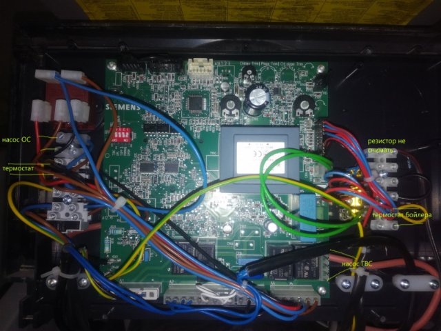

здоровья мастерам. подключаю Baxi Slim 1400in + Drazice OKC 200 NTR. Задача: Управление бойлером и СО от котла.
1. Подключаю насос ОС на клеммы 1,2
2. Подключаю комнатный термостат на клеммы 1,2
3. Подключаю насос ГВС на клеммы 1,5 пятиштырьковой гребенки
4. подключаю термостат бойлера на клеммы 5,6
5. Резистор с клемм 1,2 не трогаю
6. С бойлера снимаю питание 220в, контакты 1,2 бойлра подкючаю к котлу на клеммы 5,6
Правильно я всё понял?

Baxi Slim 1300in + Drazice OKC 200 NTR
Сообщение BAXI - Volga »
в целом всё верно, только не забудьте на термостате бойлера задать температуру гвс
