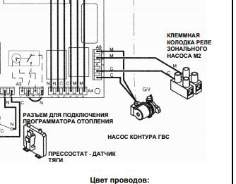

Добрый день. Подскажите пожалуйста предусмотрена ли штатная возможность подключения дополнительного циркуляционного насоса (85 Вт) в СО при использовании котла BAXI SLIM 2.300 i ?

нет

А каков порядок подключения зонального насоса к указанной клейме?
и почему он подключается в контур насоса ГВС а не отопления?

речь идёт о котле со встроенным бойлером, поэтому "на борту" уже встроены два насоса и здесь скорее всего перевод некорректный, данная колодка на плате отвечает за работу системы ГВС
дополнительный зональный насос возможно подключить только при использовании климатического регулятора QAA73, который подключается через дополнительную интерфейсную плату, где есть реле для подключения насоса

А Вы можете сбросить схему с "корректным переводом" или на английском? Т.е. если я правильно понимаю можно к этой колодке подключить маломощный контактор, а к нему подключить дополнительный насос, чтобы он синхронно запускался с контуром отопления?

Правильный перевод: клеммная колодка зонального насоса ГВС. Контакты могут использоваться только при установке дополнительной перемычки между контактами 2 и 4 разъема А10. Тогда это будет загрузочный насос бака ГВС с внешним вторичным теплообменником

Андрей, здравствуйте. Подниму тему. А можете разжевать непонимающим про эту колодку? Это для дополнительного бойлера, если ёмкости первого не хватает?
BAXI - Volga писал(а): 17 окт 2019, 10:18 Тогда это будет загрузочный насос бака ГВС с внешним вторичным теплообменником
