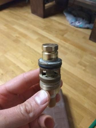

Добрый день! Котел baxi ecofour 24 f. прочистил фильтр грубой очистки, закрутил обратно. Плотно, запустил воду, закапало. Выкрутил, почистил от накипи. Собрал, потекло еще сильнее.
Кто-нибудь сталкивался с данной проблемой? Подскажите артикул или название резиновой прокладки для поиска в магазах! В Саратове не подскажите де лучше поискать?
Может ли быть сорвана резьба и соответственно отсюда протечка? И подскажите какой-нибудь силикон или дополнительный уплотнитель здесь применим?

620340 - по чертежу идет как единый узел...отдельно на резинку нет артикула видимо...подмотни фумки аккуратно да и все... :)

а фумкой подматать в районе прокладки я так понимаю

так да...поверх резинового кольца...

кольцевая прокладка 23,47х2,62.
Номер позиции на чертеже - 122 (на чертеже Экофора нет, зато есть на чертежах Лун-3. У них датчики одинаковые).
Артикул 5405370. Цена 0,89 евро.
Позвоните Антону Овчинникову. +7-937-639-97-60. Можете на меня сослаться.
Если у него нет в наличии - подскажет куда обратиться. Ну либо его попросите заказать. Мы ему отправляем периодически посылки с запчастями. У нас эти кольца сейчас есть.
