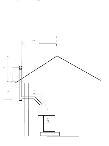

Для начала чертеж либо подробное фото дымохода...

Дымоход 150. Снаружи сэндвич 210/150. Оголовок как нарисовал - зонтик

Не более 10 градусов угол должен быть от конька до дымохода - на вашем чертеже явно больше..

Ошибка в чертеже сейчас прислали фото трубы - там труба от среза крыши до оголовка 3 метра. Учитывая конек 3,5 примерно 10 градусов получается. И главное, что это именно на пуске холодную трубу такая проблема и только в холодную погоду. Пока было +10 - проблем с пуском вообще не наблюдалось

Игорь-2 писал(а): 31 окт 2019, 11:31 Не более 10 градусов угол должен быть от конька до дымохода - на вашем чертеже явно больше..
Не менее...
Отправлено спустя 1 минуту 45 секунд:
Возможно у тяги в дымовой трубе появляется "конкурент" - тяга в самом здании...
