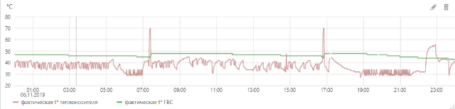

Собственно есть Baxi Luna 3 1.310 и Zont H1b
Перемычка снята, F10=1.
Температура по датчику воздуха (+24)

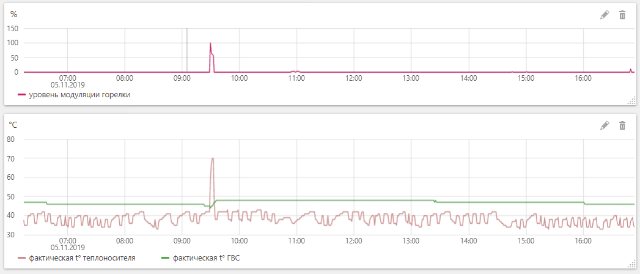

В итоге, котел постоянно включается/отключается.
Но это видно только по графику температуры теплоносителя. Уровень модуляции горелки почти всегда 0.
Да, в доме тепло, +24. Но постоянное тактование котла как-то напрягает.

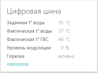

Еще заметил, что на вкладке Состояние иногда видно: горелка - активна, уровень модуляции - 0.
Как это понимать?
Все ли правильно? Есть ли повод для беспокойства?

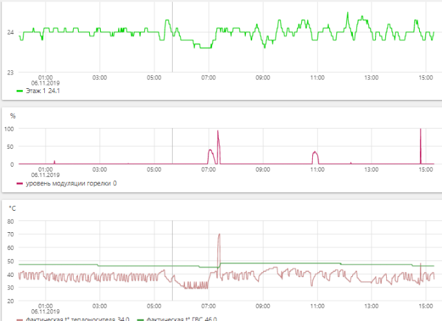

Датчик температуры, по которому котел ориентируется, стоит в самом дальнем от котла помещении...
Сегодня (около 7 утра) в настройках режима термостата отключил комнатный датчик, выставил "регулирование по умолчанию".
Судя по всему, котел стал немного реже включаться...
холоднее не стало, но кривая модуляции и прочего все равно не постоянная. Даже больше напрягает, что она совсем прямая, тогда как котел все-таки работает. И на вкладке состояния тоже - горелка активна, но уровень модуляции 0%

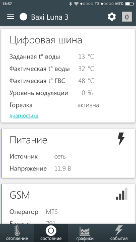

Вот на вкладке Состояние есть параметр Заданная температура воды и фактическая температура.
С фактической все ясно, а заданная - где она задаётся, откуда эта цифра? У меня в доме +24, почему заданная гуляет от +10 до +30?

Заданная температура это температура которую вычисляет сам термостат по своему алгоритму...

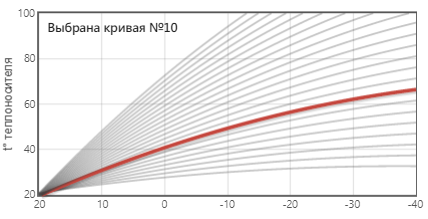

Если "... Кривые заданы для целевой температуры 20°..." и "... ПЗА, как и другие режимы, поддерживает заданную температуру в помещении. Поэтому, можно пользоваться теми же режимами «Комфорт», «Эконом», «Расписание»."
Вот выбрал я, допустим, кривую
, а по расписанию у меня температура в помещении от 22 днем до 25 под утро.
Как это будет работать? Котел/Зонт сам пересчитает на ту целевую температуру, которая установлена в данный момент и изменит кривую?

nextall4 писал(а): 08 ноя 2019, 08:57Котел/Зонт сам пересчитает на ту целевую температуру, которая установлена в данный момент и изменит кривую?
Не умеют они двигать кривые!
Кривой определяется температура, до которой греется теплоноситель и всё! По нижней шкале выбери уличную температуру и проведи вертикальную черту, до пересечения с твоей кривой, а от этой точки горизонтальную черту влево - получишь температуру теплоносителя, которая задана котлу в данный момент.

ПЗА регулирует температуру теплоносителя в зависимости от уличной, кривую примерно подбираете в зависимости от СО и теплопотерь дома. А само включение котла уже управляется комнатным датчиком температуры. Зачем двигать кривую не понимаю.
На пример я расчитал нужную температуру теплоносителя пару точек при 0 и при - 15 ., при этих температурах улици
Подобрал температуру теплоносителя чтобы в доме было тепло и комфортно и при этом батареи не шприли. воти выбрал себе кривую .
