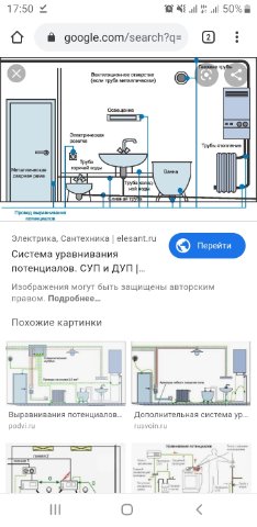

verabiy605,
verabiy605 писал(а): 13 ноя 2019, 10:13 есть данные как должна работать система выравнивания потенциалов
Грубо говоря, это соединение общей токоведущей шиной, сечением не менее 10мм2 , корпуса котла, ванную, водогрейный электробойлер, газовая водогрейка, и прочие приборы и это все подключается к заземляюшему контуру в доме.

Steamboy писал(а): 14 ноя 2019, 21:01 Грубо говоря, это соединение общей токоведущей шиной, сечением не менее 10мм2 , корпуса котла, ванную, водогрейный электробойлер, газовая водогрейка, и прочие приборы и это все подключается к заземляюшему контуру в доме.
PE - проводника розетки недостаточно? Визуально не увидел отдельных проводов, да и металличской рейки (контура) не вижу. Дом новый.

verabiy605 писал(а): 19 ноя 2019, 16:48 PE - проводника розетки недостаточно?
если у Вас есть контур заземления вокруг дома, то РЕ-хватит за глаза
