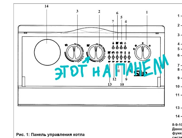

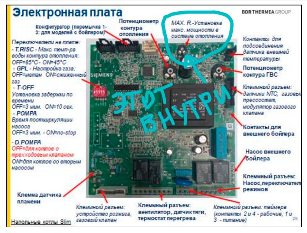

На максимум вывернул, и на плате еще один внутри есть, он тоже на максимуме, (см фото)
Если б проблема этим решилась

baxi slim 2.300i не греет ОС больше 50 градусов
Не подключены. Управление только через родные ручки на котле, одна режим (зима,лето,сброс,выкл), другая температура ОС, третья температура ГВС

См. выше, писал котел проработал более пяти лет без нареканий, к плате ни кто не лазил, регулировали на панели.
Отправлено спустя 3 минуты 33 секунды:
На красненькой штучке

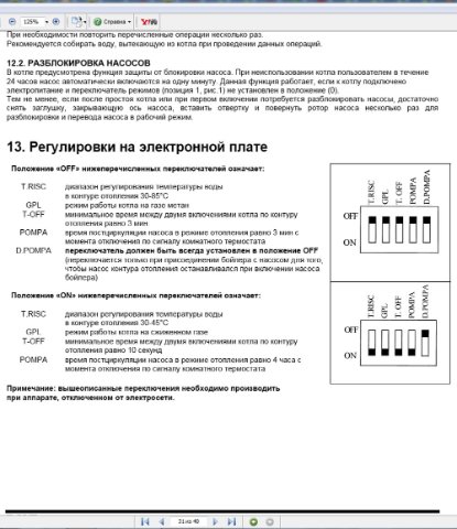

Для Starik.
Про давление газа на входе, ЧИТАТЬ самое начало ВНИМАТЕЛЬНО (болер греет отлично). ПРО потенциометр написано в инструкции см. фото ВНИМАТЕЛЬНО. К тому же, на максимуме потенциометр и стоял, был прокручен туда обратно с целью убедиться что он "не залип".

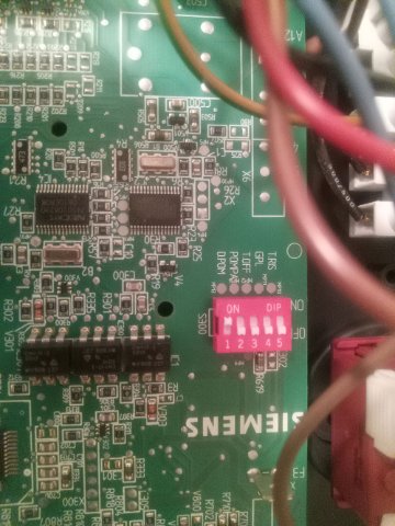

Да с платой проблема, перепаяли потенциометр (у старого в одном месте был "провал") ситуация не изменилась. Такое впечатление что плата перешла в режим (Теплых полов) переключатель T.Ris, но там все правильно OFF, даже на всякий случай прозвонили.
