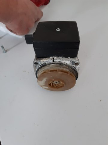

Ребят выручайте. Дано:
Luna3 310, 7 лет в эксплуатации. Раз в сутки горит один предохранитель. Только один.
Пробывали со стабом и без толку ноль, именно ночью вылетает.
Опыт подсказывает если бы дело было в котле при подаче напруги сразу бы вышибал, а тут иначе.
Вся остальная техника норм. Напряжения как обычно на замере 230 В
Какие мысли, или отсыпать клиенту горсть предохранителей пусть меняет :)

Который "один": фазный или нулевой? При переполюсовке горящий предохранитель не меняется?
Замерялся ли ток потребления котла? Отдельных элементов?

Сегодня снова выедем на объект замерем токи каждого потребителя в котле и выясним что горит фаза или ноль.

Спасибо, разобрались. Насос подводил.
