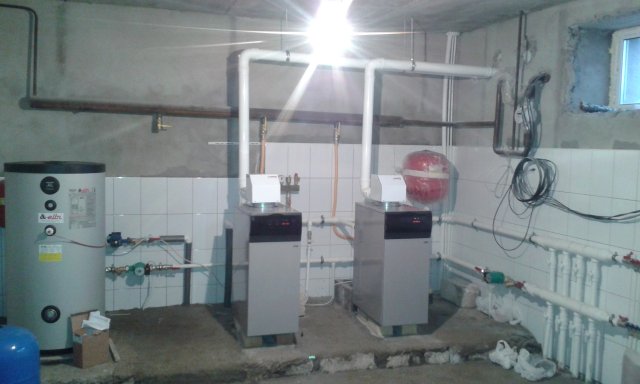

Всем привет.
Есть сомнения в применении правильном котлов, помогите развеять
У меня уже есть 2 котла Baxi Slim 1.400 и 1.490
Площадь здания 400 м2+гвс
Вопрос в чем - если их оба на отопление пустить по схеме как у Baxi то они на малой мощности будут адекватно управлять мощностью горелки? Нужно ли обязательно автоматику применять чтоб один работал и потом другой или без автоматики (теоретически) все будет ок?
Сантехники предлагают вообще один на бойлер поставить с возможностью переключить его на отопление в случае необходимости а второй просто на отопление на постоянку - тоже вариант?

yurii84 писал(а): 13 дек 2019, 17:41 Сантехники предлагают вообще один на бойлер поставить с возможностью переключить его на отопление в случае необходимости а второй просто на отопление на постоянку - тоже вариант?
Лучше, будет если бойлер будет греться от общего коллектора... Так Вы уже будете меньше зависеть от конкретного котла.
yurii84 писал(а): 13 дек 2019, 17:41 Нужно ли обязательно автоматику применять чтоб один работал и потом другой или без автоматики (теоретически) все будет ок?
Теоретически все можно запроектировать, а вот реальность бывает иной.

Я понимаю что запроектировать можно все что угодно , вопрос главный в целесообразности усложнять каскадным регулятором систему и обязательно ли тратить на него деньги если может быть и так все адекватно будет работать

Простой рабочий монтаж:
Два 1.490 +БКН 200 с датчиком температуры и насосом загрузки бойлера.
Схема простая : котел справа работает только на отопление, котел слева работает только на ГВС. В случае нехватки одного на отопление есть возможность подключить второй котел (слева) на отопление.

yurii84 писал(а): 13 дек 2019, 17:41 Площадь здания 400 м2+гвс
Ну-ну... А теплопотери здания кто-нибудь считал? Каковы объемы циркуляции на объекте? Расход ГВС часовой, суточный?

Теплопотери здания 42 кВт по расчёту , по гвс не могу в цифрах сказать , 2 душевых , 4 раковины , 6 проживающих .
Как это поможет в данной ситуации ?
Отправлено спустя 1 минуту 15 секунд:
Бкн куплен 140 литров с теплообменником модностью 32 кВт

Чем Вам уже поможешь...
Делайте так
Olegbez писал(а): 14 дек 2019, 10:15 Простой рабочий монтаж:
Сообщения: 13054
Благодарил (а): 84 раза
Поблагодарили: 1703 раза
Два котла Slim 1.4 и 400 м2 )
Бойлер тоже при желании можно на 2 котла завести и простым переключателем переводить работу ГВС между котлами.
