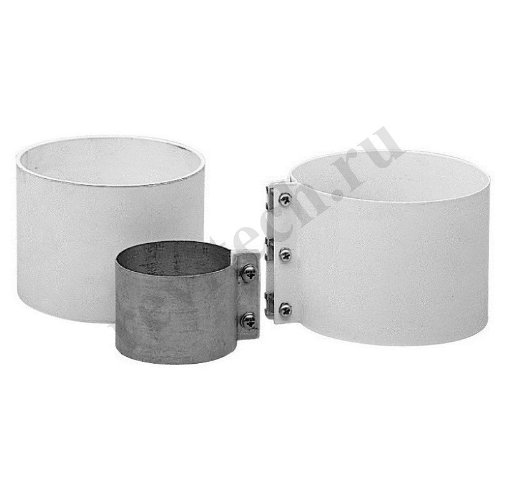

Добрый день. Нужно ли дополнительно соединять коаксиальные трубы при удлинении муфтами? Например 100-е трубы муфтой KHG71402341 ? :?

Непонятен вопрос. На удлинениях с одной стороны раструб. Собирается как канализация.
Если раструб отпилен и ушел в другое место - оставшийся участок можно использовать. Хомут, конечно обязателен. Даже на приток.

Понимаю, что собирается как канализационная труба. Нужно ли это место соединения дополнительно обжимать муфтой KHG71402341?
Вообще эта муфта для чего нужна? Какую функцию она выполняет?
в описании: Муфта для соединения коаксиальных труб.

Муфта для обжима резинки на соединении первого поворота и выхода котла. Там в наборы частенько кидают только манжету, в надежде, что и так сойдет. Ну, хомут лишним не будет. Остальные трубы вставляются друг в друга и имеют свои уплотнения в раструбах.

У меня такая муфта (со своим уплотнением) шла в комплекте с адаптером (STOUT) раздельного дымохода.

Alex_Kovy писал(а): 28 дек 2019, 20:50 Муфта для обжима резинки на соединении первого поворота и выхода котла. Там в наборы частенько кидают только манжету, в надежде, что и так сойдет. Ну, хомут лишним не будет. Остальные трубы вставляются друг в друга и имеют свои уплотнения в раструбах.
Спасибо большое за развёрнутый ответ, пожалуй единственный в этой теме!
Таким образом, данный хомут нужен только для обжима манжеты?! Правильно понял?!

Я почему спросил то, если данная муфта продаётся отдельно значит она для чего то нужна?!
Непонятно зачем продают отдельно, если должна идти в комплекте! :?

Я вспомнил, когда пришел адаптер брать, продавец сказал, что без этой муфты адаптер ставить нельзя (я тогда не разбирался во всех тонкостях), поставил и забыл, склероз уже, наверное. :)

1. Больше мне не встречалось соединений, где такой хомут присутствовал.
2. Не во все комплекты коаксиальных труб шел хомут, где-то лежать только уплотняющие силиконовые муфты, без внешнего хомута. Видимо для подобных случаев.
