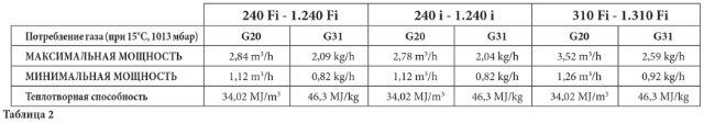

VORTEX92 писал(а): 29 фев 2020, 22:27… он менее прожорлив на минималке,
Вот из инструкции
На сколько меньше "кушает" при минимальной мощности?
Эту разницу не сложно нивелировать настройками газового клапана, если грамотного специалиста найти.

Starik писал(а): 01 мар 2020, 00:19 На сколько меньше "кушает" при минимальной мощности?
