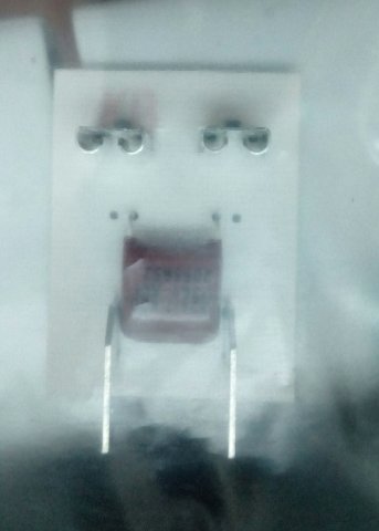

Поменяли плату по гарантии. Спасибо СЦентру Baxi. Вместе с платой в коробке был конденсатор. Мастер сказал не знает для чего. Не подскажите, для чего это.?
Конденсатор с клеммами

Это искрогасящая цепь для реле ветилятора другого котла (плата ставится на разные модели котлов...).
Но можете потавить и себе...

Спасибо. А он на вентилятор прямо ставиться?
