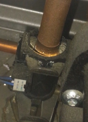

Такая беда. При использовании ГВС иногда течёт вода в районе подпитки. Сняв крышку увидел то что написано в заголовке.
Имея руки из нужного места подскажите пожалуйста инструкции по демонтажу этого узла? Так как визуально не могу понять с чего начать чтоб не наломать дров. Беглый осмотр дал понять что всё нужно двигать вниз котла. Но как это делать. Снизу ведь подведена труба с водой, которую не убрать. И даже если кран подпитки тянуть вниз ему мешает подсоединённое устройство для сброса давления, которое находится за насосом.

Медная труба которая подходит к датчику, вставляется во внутрь датчика. Соединение без гайки, на зажиме. Выше в эту трубку во внутрь вставляется выход из теплообменника. Я так понимаю всё собранно последовательно. Вынуть один сегмент в сторону не получится.

Снимаете клипсы с датчика протока и с теплообменника, двигаете трубку вверх, там есть запас...
И там и там лучше пересобрать соединеня, с силиконовой смазкой (!)
Важно! : трубка должна быть установлена правильно и в осевом направлении...

Спасибо огромное. Да, смотрел сегодня на эту часть, и подумал, что какое-то длинное соединение к теплообменнику. Но без такого совета сам бы не рискнул.
Что значит «правильно и в осевом направлении», имеете ввиду как бы не прокручивать?
Скажите что я увижу между датчиком и трубкой? Мне нужно заранее купить какое-то резиновое кольцо?
