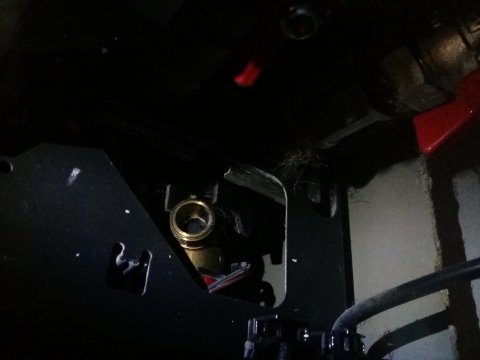

Добрый день. Пять лет эксплуатирую котел Baxi Fourtech. Сегодня услышал журчание воды - котел потек. По какой-то причине давление было выше нормы. Слил с батареи полстакана воды - давление упало до 1.5. Удивило место откуда была течь. Текло не из черного пластикового слива для этого предназначенного. А текло рядом. К моему удивлению имеется открытый латунный выход с резьбой без какой-либо заглушки. Оттуда и текло. Застройщик ничего пояснить ме может - ссылается на завод-изготовитель котла. Подскажите пожалуйста,что это за выход такой и нужно ли на эту резьбу поставить заглушку?

Антон4 писал(а): 31 янв 2020, 08:07По какой-то причине давление было выше нормы.
Из расширительного бака ушел весь воздух, надо обслуживать, иначе, после того как теплоноситель остынет, котел уйдет в ошибку. Остальное можно найти в инструкции, вот ссылка https://baxi.ru/upload/iblock/2f6/fourt ... ktsiya.pdf

Клапан глушить нельзя, он предназначен для стравливания избыточного давления. Вызовите сервис сделайте ревизию бака, если клапан будет течь при низком давлении ( ниже 3 атм.) клапан меняйте.

Olegbez писал(а): 31 янв 2020, 09:00 Клапан глушить нельзя, он предназначен для стравливания избыточного давления
Спасибо. Но насколько я понимаю для сброса на котле предусмотрен специальный выход - черная пластиковая трубка. А тут резьбовой выход какой-то?

Черный пластиковый - это ручной сливной вентиль. Используется для РУЧНОГО слива теплоносителя с тела котла. А тот, о котором вы говорите - АВАРИЙНЫЙ. Автоматически открывается при превышении давления в СО более 3 атмосфер. Глушить его нельзя, как выше уже отписались. Чревато взрывом котла (гидравлическим, а если повезет ещё во время работы горелки это сделать.... ну вы поняли.). Вообще выхлоп избытка обычно в канализацию заводят. Но многие этого не делают, дабы по плевку под котлом было видно, что клапан сработал.
Ревизируем расширительный бак, проверяем держит ли вентиль подпитки. Ну обычные манипуляции обсосанные вдоль и поперек в т.ч. на нашем форуме.

Bahus писал(а): 31 янв 2020, 11:00 А тот, о котором вы говорите - АВАРИЙНЫЙ.
Спасибо большое, теперь все понятно!
