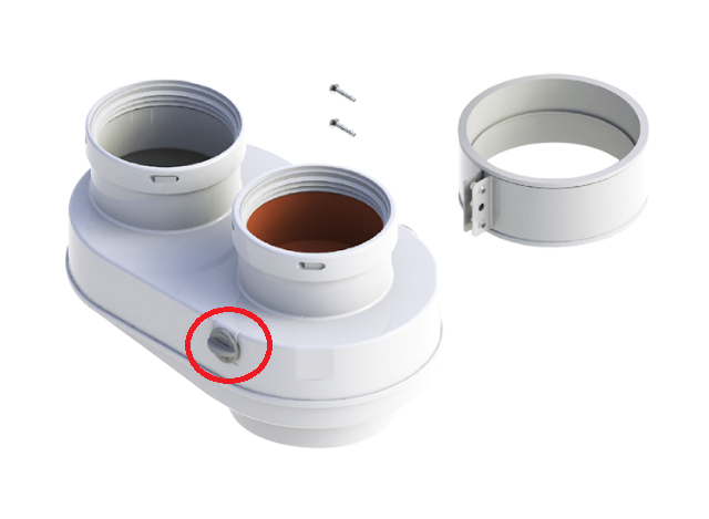

Вот такой клапан с боку серого цвета ? Он у вас есть ?
Сообщения: 7188
Благодарил (а): 72 раза
Поблагодарили: 790 раз
Baxi eco4s 1.24f тип подключения к дымоходу
plehan писал(а): 03 фев 2020, 19:06Вот такой клапан с боку серого цвета ? Он у вас есть?
Надеюсь, я понял о чём вопрос.
То, что я обвел красным, это не клапан, а заглушка (их две, симметрично с двух сторон). Через неё тягу проверяют в выхлопной трубе ... зажигалкой. ))) Что бы трубу не сдергивать.
